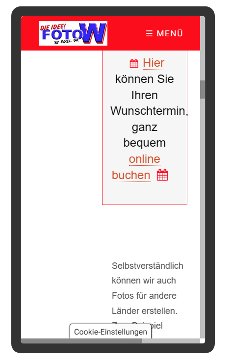

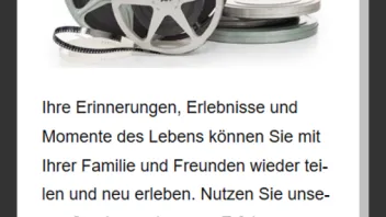

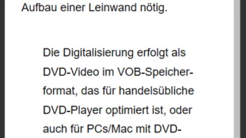

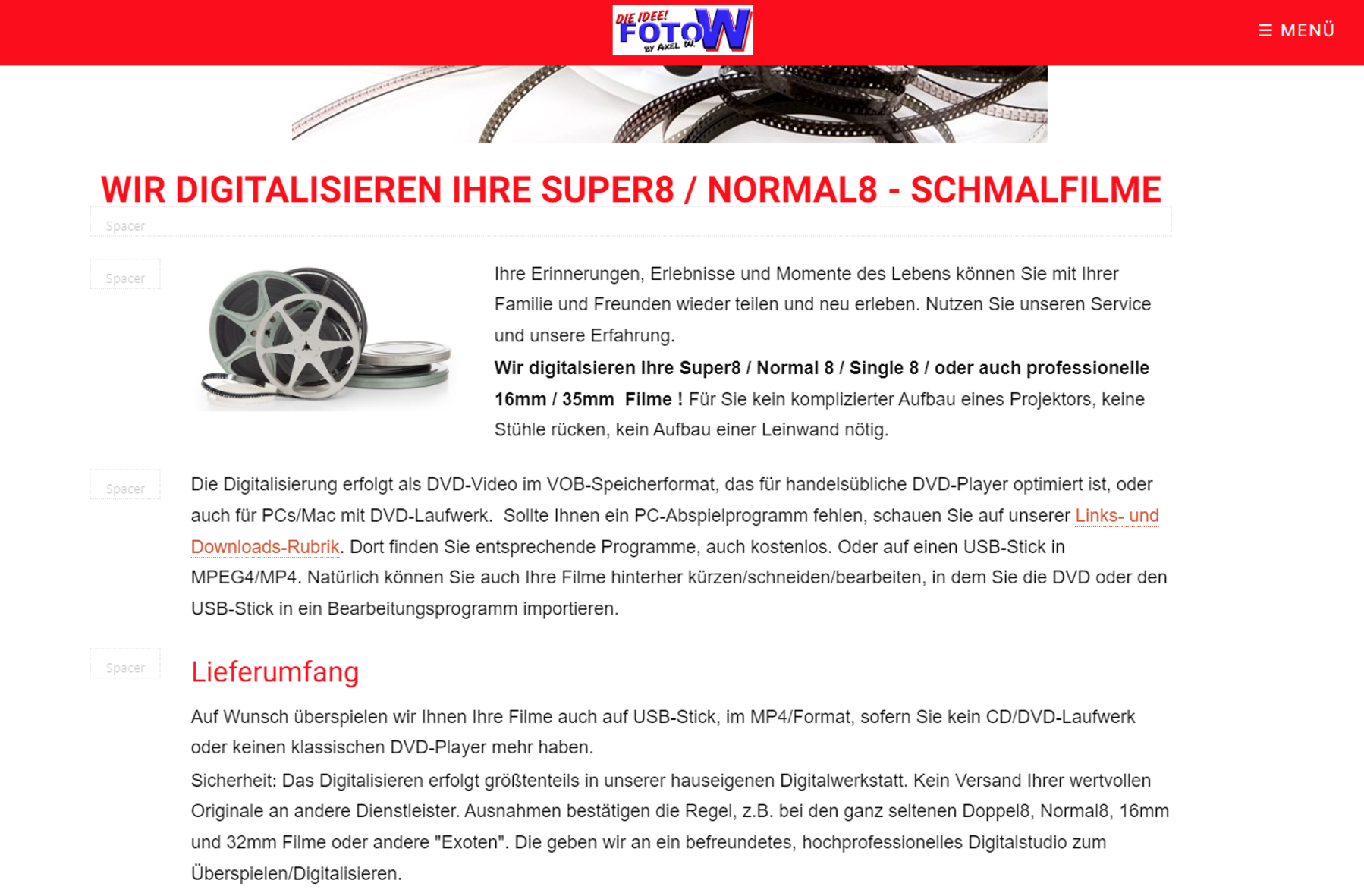

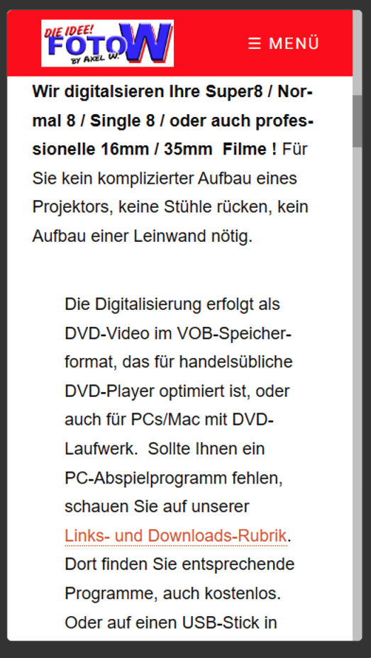

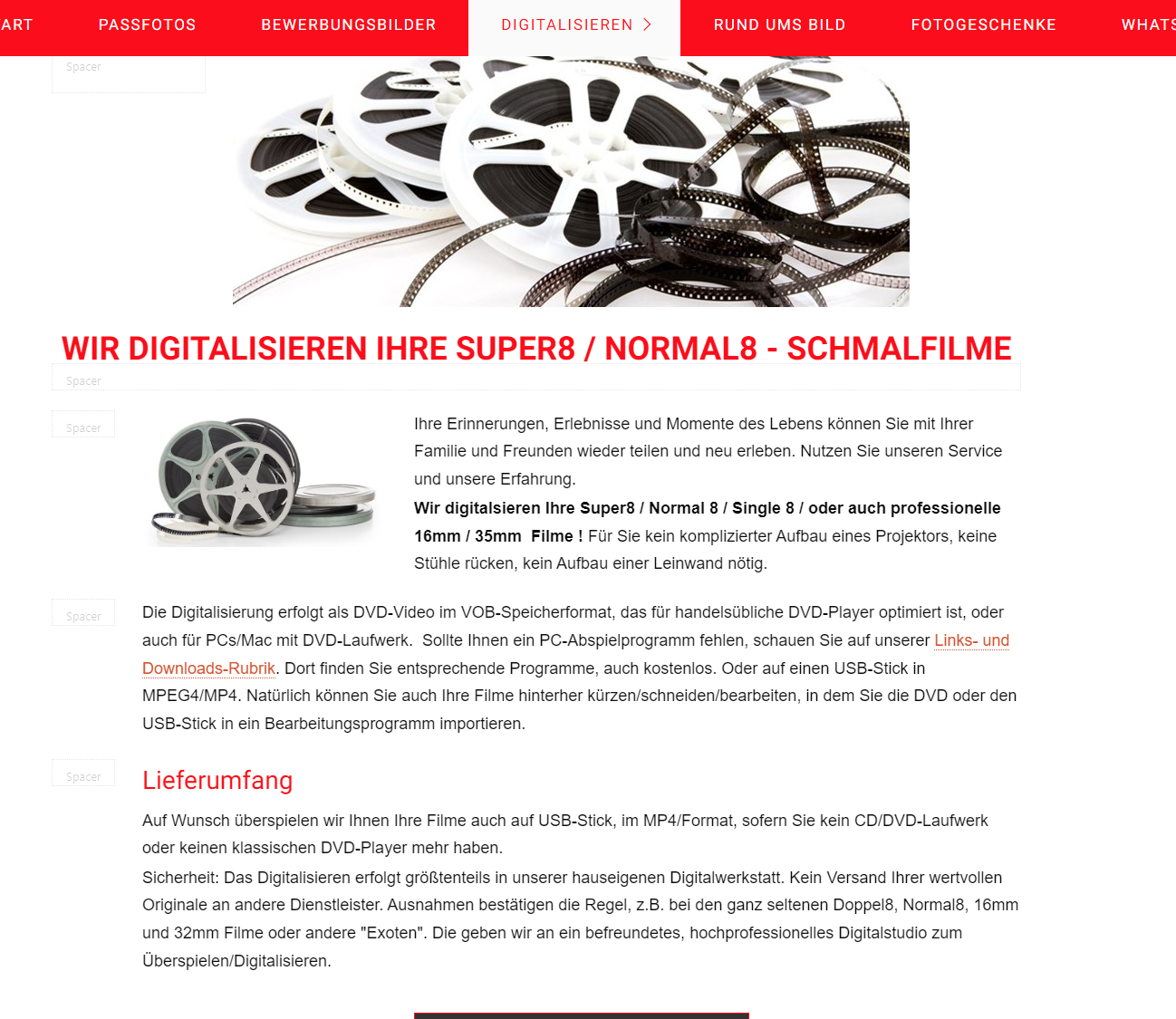

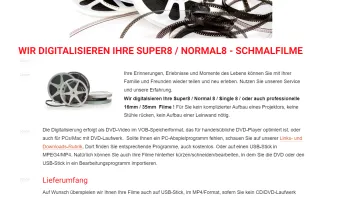

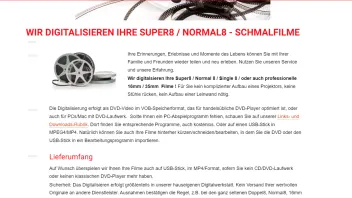

  • Hallo :) Da ich ja die Homepage http://www.fotow.de überarbeite, auch mit korrekten Abständen und Bildgrößen usw,
    fällt mir auf einmal auf, dass bei Mobile (und nur dort) auf einmal ein Umbruch passiert. Text wird links und rechts schmaler,

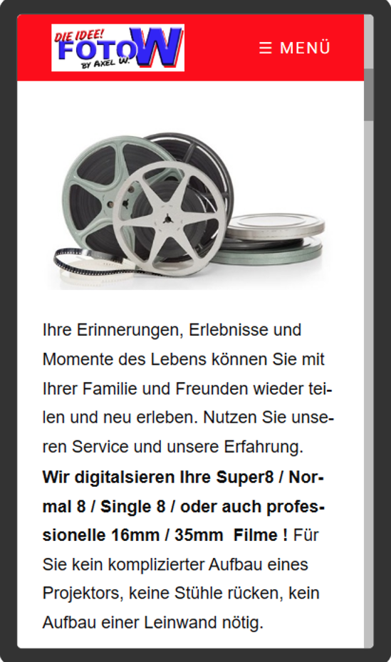

    der darüber angezeigte Text ist breiter. In ZETA sieht es gleich aus. Auf Desktop auch, Mobile -nein-. Ich habe heraus gefunden,
    dass der Text breiter wird, wenn diesem ein Foto vorangestellt wurde. Der nächste Absatz, ohne voran gestelltes Foto, wird dann
    auf einmal schmaler. Warum?

    .... nur am Rande.. vor dem PIC/Filmspule ist aber AUCH ein Spacer. Gerade ausprobiert, immer, wenn bei einem Textblock ein Foto voraus geht, wird dieser breiter dargestellt, - ohne Foto schmaler... Egal, ob Spacer davor oder nicht.

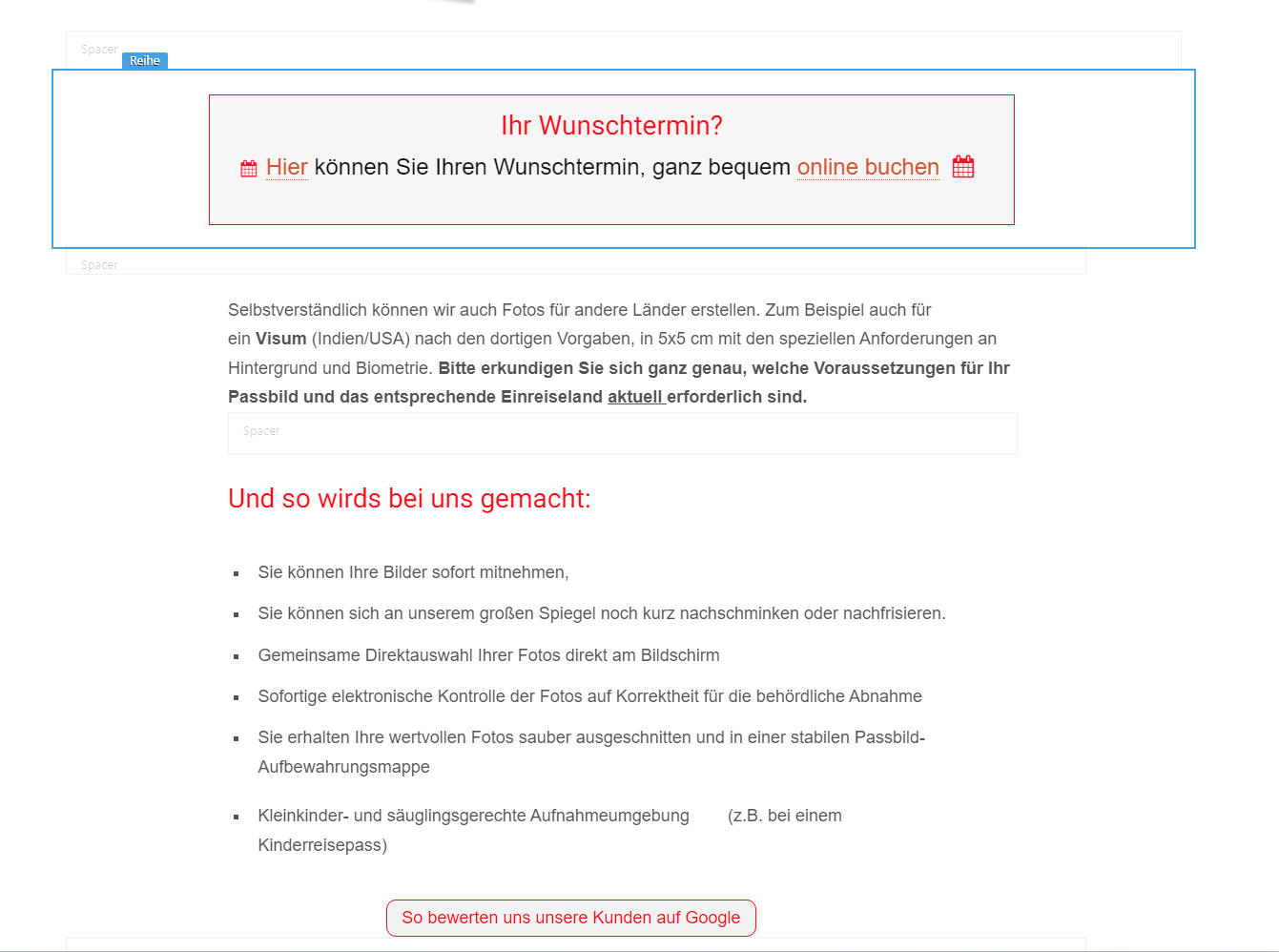

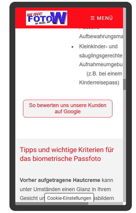

    Hallo Markus, kurzes Feedback, wie vereinbart. Der Zusatz zur CSS, wie du ihn geschrieben hast, bringt keine Verbesserung. Auch nicht auf einer anderen, meiner Homepages. Ich habe extra eine genommen, die eine ganz magere CSS hat, ohne vorheriges "!Important". (http://www.psychologische-beratung-emden.de) Wie du schon vermutet hast, es liegt an den SPACER. Sofern einer davon im Container oder Absatz enthalten ist, wird bei der mobilen Ansicht der Text links und rechts deutlich eingerückt.
    Nehme ich die "Spaces" raus, ist es wieder ok. Baue ich etwas mit ein, z.b. Foto, dann stimmt es auch wieder, egal ob Spaces oder nicht. Ich arbeite aber gerne mit den Spaces, links oder rechts. Die sind dann aber der Auslöser, dass Texte gänzlich eingerückt werden.
    Für mich, persönlich, wirkt es etwas unschön, auch, wenn es "nur" über MOBILE zur Wirkung kommt. Auf Desktop ist alles ok. Aber ich werde immer wieder dran erinnert, dass die Texte "bündig" sein sollen, keine Text-Hüpfer oder ähnliches.

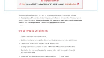

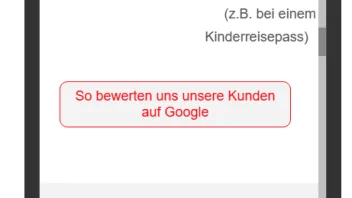

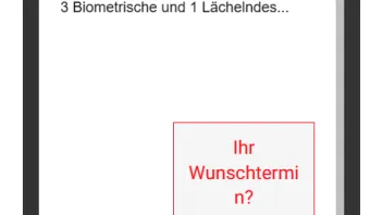

    Gerade ausprobiert... siehe Screenshot. Betrifft MOBIL ... Also, Spaces links weg, und in DARSTELLUNGSOPTIONEN den linken Rand so eingegeben, dass der Text mittig erscheinen soll. Also Pixel von links eingegeben. Der Text rutscht dann allerdings rechts raus, also wird rechts raus geschoben. Denkfehler von mir? Den Artikelabstand ich ja nicht generell in LAYOUT EINSTELLUNGEN eingeben, weil ich den Text ja auch mal mittig, und dann vielleicht wieder "normal" haben möchte.
  • Ich war der Meinung, der Spacer diente dem vertikalen Abstand und nicht dem horizontalen. Um Elemente horizontal zu zentrieren, gibt es in den Darstellungs-Einstellungen für Reihen eine spezielle Option dafür:
    Also einfach die Breite des Textblocks entsprechend hinschiebend dann die Spaltenausrichtung in den Darstellungsformen-Einstellungen der Reihe einstellen.
    YEP... genau das war es .... Herzlichen Dank !!!! :thumbup: :)
