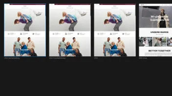

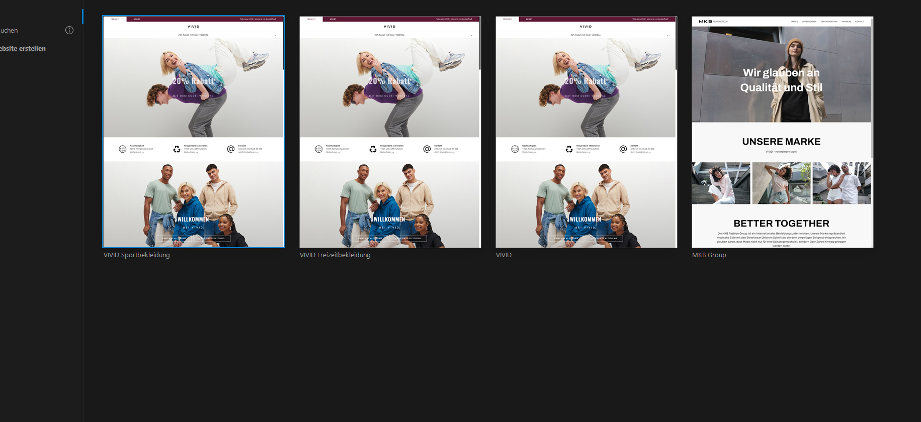

  • Hallo, diese Thema hatte ich ja schon mal gepostet, finde es aber nicht mehr, bei mir werden die Bilder seit letztem Jahr nicht aktualisiert. Ich weiß ist nur Kosmetisch, trotzdem würde ich gerne für mich eine bessere Übersicht. Sorry das ich es nochmal anspreche!
  • Projektübersicht ist bei mir aktiviert
    Bis zur Version 16.7 hat es immer funktioniert, habe nichts geändert außer mein Layout-Design.

  • Hallo Stefan,
    ich habe den Verlauf gelöscht und Projekt wieder hochgeladen und bei mir bleibt weiterhin die fehlerhaft Ansicht.
    War eigentlich noch nie über die ganzen Jahre hinweg ein Problem. Sei doch bitte so gut und erkläre mir den Trick. Es dürfte eigentlich gar keine Trick geben, das setze ich eigenlich voraus, das die Darstellung einwandfrei funktioniert.

  • Ich habe eben ein bisschen getestet, die Screenshots werden auch nicht neu erstellt, wenn man die .png Datei im Projekt-Ordner löscht. Das sollte ja eigentlich auch geschehen, wenn man das Programm neu startet und das Projekt öffnet, oder?
    Philipp
  • phil-web lass uns das hier erstmal bitte nicht unnötig verkomplizieren.
    Screenshots werden nicht mehr von ZP erstellt, sondern vom Hintergrundprozess (TBB) und das kann schon mal etwas dauern.
    Beim Problem um das es hier geht, wurden aber keine Screenshots gelöscht.
    • Hilfreichste Antwort
    Ich fasse mal das gewollte Verhalten zusammen:
    Früher wurden Screenshots beim schließen des Projekt erstellt und das brachte oft Verzögerungen mit sich, die uns nicht gefallen haben. Daher wurde das Erstellen der Screenshots an den Hintergrundprozess (TBB) ausgelagert. Der kümmert sich alle paar Minuten darum.
    Bedingung, dass Screenshots erstellt werden ist, dass die Überwachung aktiviert ist und das Projekt in der Überwachung eingeschlossen ist.
    • Screenshots werden aktualisiert, wenn sich das Aussehen (also Inhalte) der Startseite des Projekts geändert hat.
    • Falls Screenshots manuell gelöscht wurden (bitte nicht machen), werden diese neu erstellt, nachdem das Projekt das nächst mal geöffnet und wieder geschlossen wurde.
  • Hallo Stefan, es hat bei mir mit den Screenshots zu tun gehabt.
    Genau das habe ich gemacht und es läuft ohne Probleme
