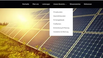

  • Hallo in die Runde,
    ich nutze das Layout Campfire Respnsive mit der Version 16.8.4.0
    Unteranderem hab ich ein Untermenü - Unsere Bereiche "siehe Screen" erstellt.
    Fahre ich mit der Maus darüber öfffnet sich das Fenster mit dem Untermenü, dieser Block wird LINKS angezeigt. Wie Bekomme ich diesen BLOCK RECHTBÜNDIG?
    Vielen Dank für eure Hilfe und beste Grüße
    Michael

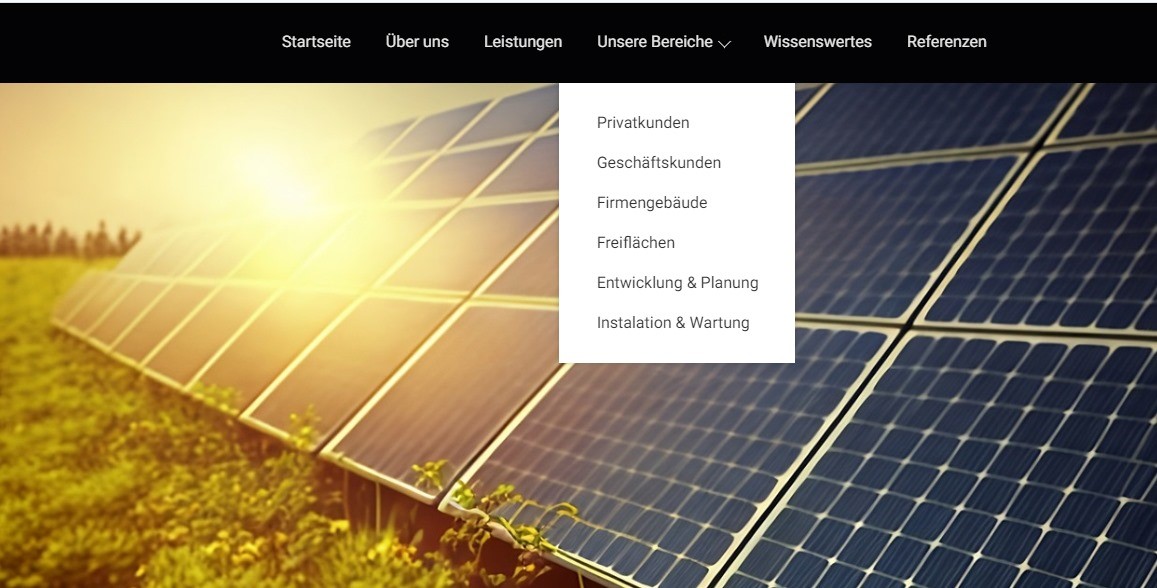

  • Hallo Norbert,
    jep .... genau das war es.
    Wenn die Navigationspunkte jetzt Links bleiben würden, wäre es perfekt
    Vielen dank und beste Grüße
    Michael

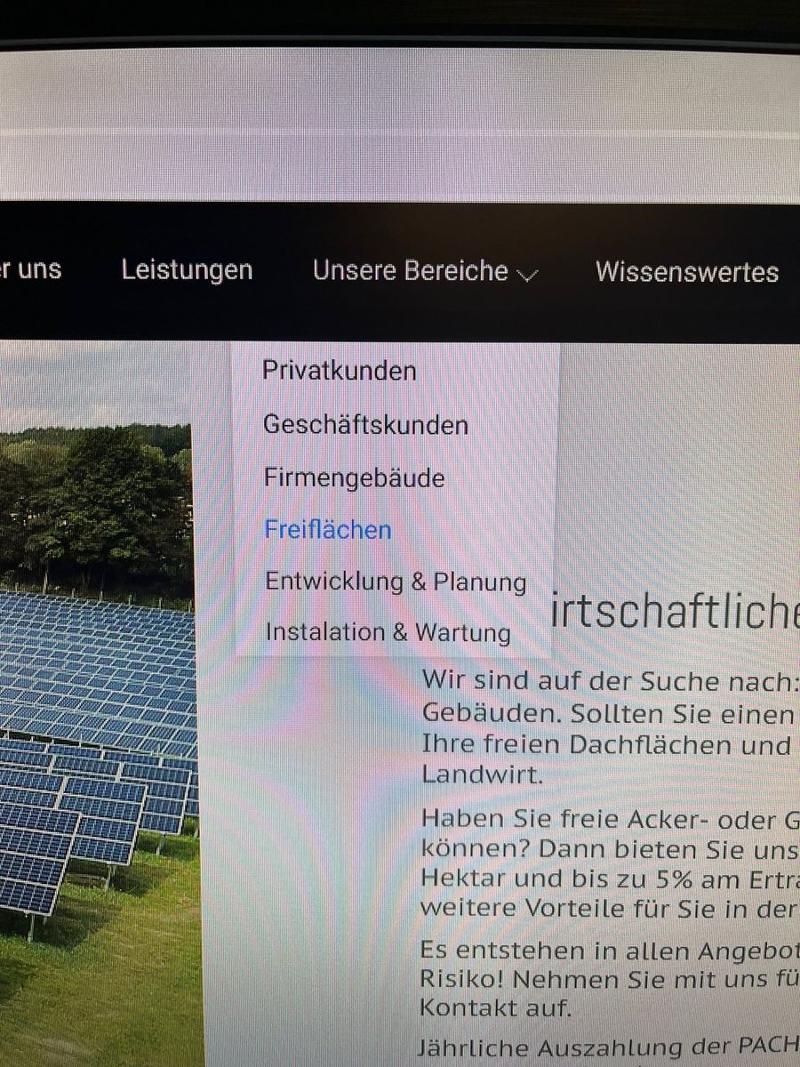

    Ich möchte den weisen Block mit den Navigationespunkt nach Rechts
    Unsere Bereich
    Privatkunden
    usw
    Linksbündig untereinander :)
  • Achsooo, also das GESAMTE Untermenü (der weisse Block) nach rechts verschieben, dass alles schön mit dem Hauptnavigationspunkt "Unsere Bereiche" linksbündig ist. Die Untermenü-Einträge sollen aber linksbündig bleiben ... hmm ... mal schauen, ob ICH da noch weiterhelfen kann ...

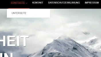

  • Hallo MichaelM
    nav>ul ul {
    padding: 15px;
    margin-left: -10px;
    width: 300px;
    gib das in die CSS ein
    das width: kannst Du auch wieder rausnehmen oder das padding: lockert das ganze nur etwas auf, alles weiter wie besprochen ;)
    PS: Ich habe nur die Vorlage von Zeta hergenommen, könnte jetzt sein, das die Werte für deines nicht passen. Müssten wir halt dann nochmal nachschauen

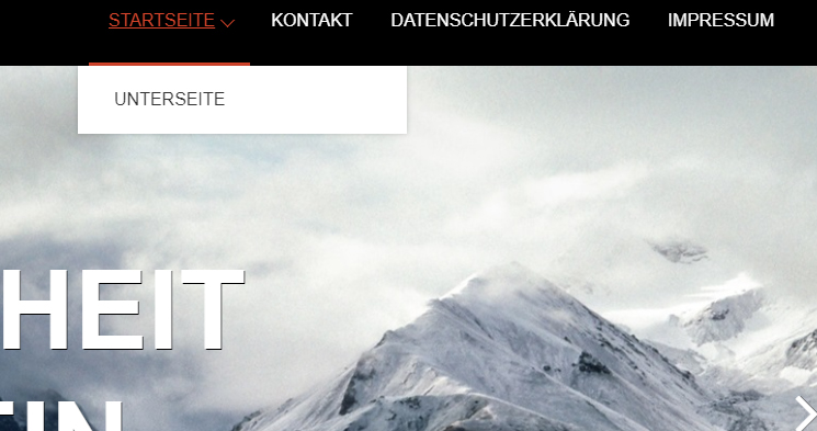

  • Er will ja das nur linksbündig untereinander. So wie in der Vorschau von mir und da geht es nur um 10px nach links.
    In seinem Fall sind es 50px nach rechts und das geht, weil ich es selber schon gemacht habe.
