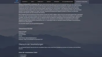

    Zur Veranschaulichung trotzdem noch ein paar Screenshots:

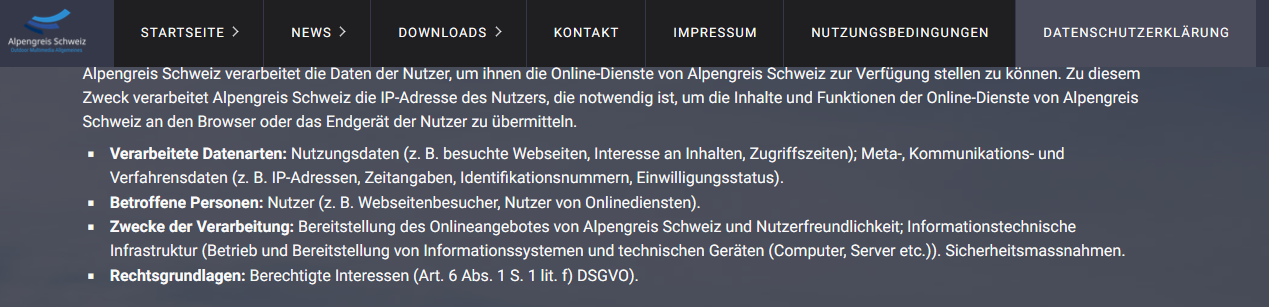

    Habe "Bereitstellung des Onlineangebotes und Webhosting" angeklickt ...
    ... danach ist das Verhalten:

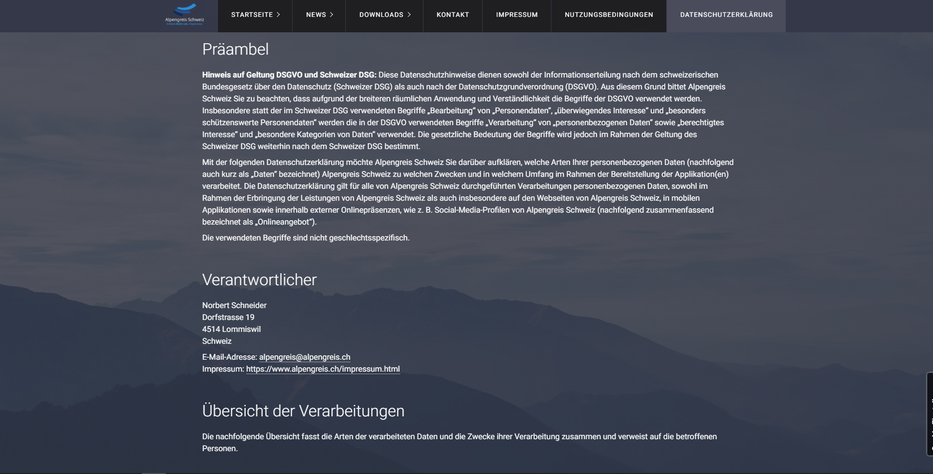

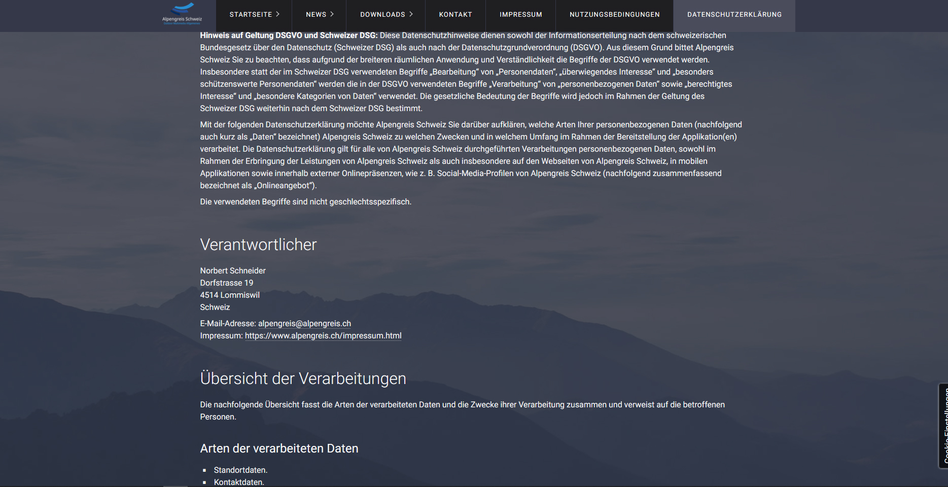

    Aktuell und falsch (der Artikel-Titel ist unter das Hauptmenü "gerutscht" (es wurde zuviel gescrollt):

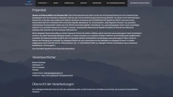

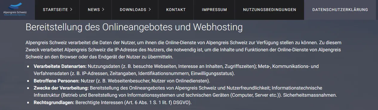

    Etwa so früher und richtig:
