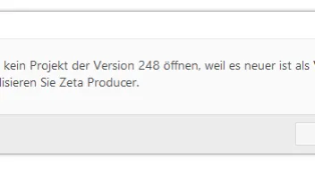

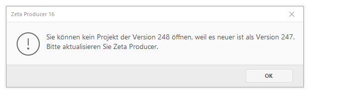

    Ich komme da jetzt nicht weiter und habe auf 16.7 "zurückgestellt". Es läuft soweit bis auf ein Project. Da bekomme ich
    die Anzeige:
    ... kein Project der Version 248 öffnen, weil es neuer als Version 247 ist...
    Update ist aber nicht möglich. Was kann ich tun ?
    VG
    André
  • .. kein Project der Version 248 öffnen, weil es neuer als Version 247 ist...
    Dann wurde dieses Projekt wohl bereits nach Version 16.8 konvertiert. In dem Fall müssten Sie auf ein Backup zurückgreifen.
