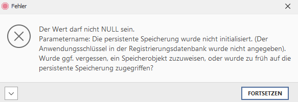

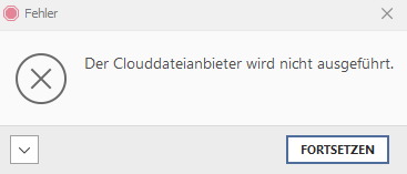

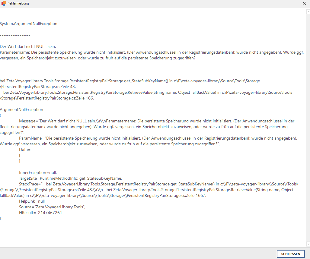

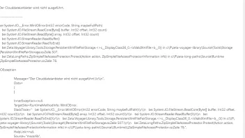

    Beim Öffnen der Software bekam ich zwei Fehlermeldungen (siehe Anhänge).
    Die kann ich mir nur anschauen und über Fortsetzen schließt sich alles, alternativ müsste ich es mit dem Taskmanager schließen.

    Daher habe ich es wieder deinstalliert und bin auf Version 16.7 zurückgegangen. Da lief die Installation auch wieder durch. Beim Öffnen erscheint zwar der Ladebildschirm, aber ich laufe sofort wieder in die genannten Fehlermeldungen hinein. Auch hier habe ich es wieder mit ausgeschaltetem Echtzeitschutz versucht, aber das hat keinen Unterschied gemacht.

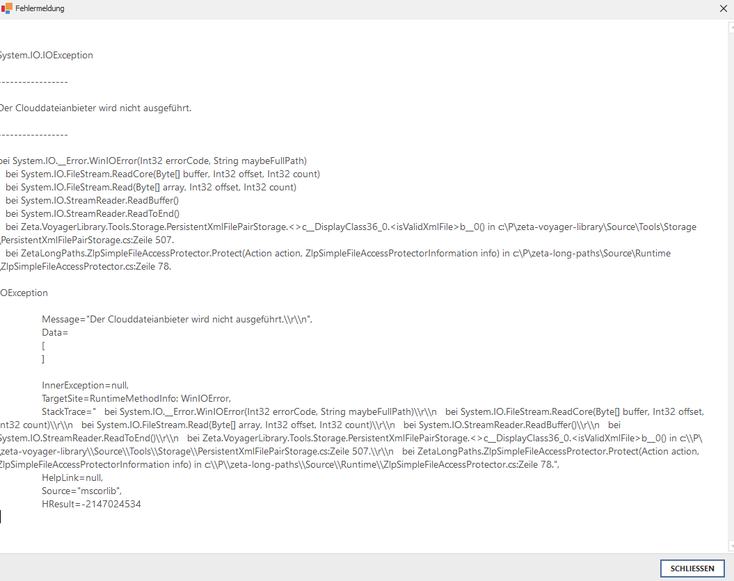

    willkommen im Forum. Da das Projekt vermutlich mit der 16.7 bearbeitet wurde, sollten wir uns zunächst darauf konzentrieren, dieses unter 16.7 wieder zum laufen zu bringen.
    Unter user\dokumente\zeta Producer 16\ gibt es einen Ordner /Settings. Diesen umbenennen in /alte-Settings. Dann Zeta starten. Durch die Umbenennung wird ein neuer Ordner /Settings mit den Standardeinstellungen angelegt. Dann das Projekt über "durchsuchen" öffnen. Wenn das Projekt geöffnet werden kann, abschließend noch die Lizenznummer neu eingeben.
    Wenn trotz Umbenennung das Projekt nicht geöffnet werden kann, bitte die Fehlermeldung posten.
  • Das war ja eine fixe Lösung und direkt ein Treffer vielen Dank!
