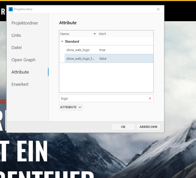

Moin Reni,
das klappt über Globale Attribute
Unten in die Suche Logo eingeben
Nun änderst Du den Text true auf false und Klickst auf den OK- und dann den Schliessen-Button. Danach mit F6 die Seiten neu erstellen um die Änderung zu sehen.
Da sollte unten das logo nicht mehr erscheinen
Hi Marcus,
lieben Dank.
Also das klappt eher nicht
Es wird dann unten zwar nicht mehr angezeigt. Oben aber auch nicht mehr ![]()
Eine andere Idee? ![]()
Hi Reni,
Du hast sehr wahrscheinlich das falsche Attribut auf "false" gesetzt. Das erste Attribut hinsichtlich Logo muss auf "true" stehen (ansonsten wird gar kein Logo angezeigt), und nur das zweite, mit dem Zsatz "Footer", muss auf "false" stehen. Dann funktioniert es in meinem Test-Projekt.
Tom
Sehr sehr cool.
Vielen lieben Dank - hat geklappt ![]()
