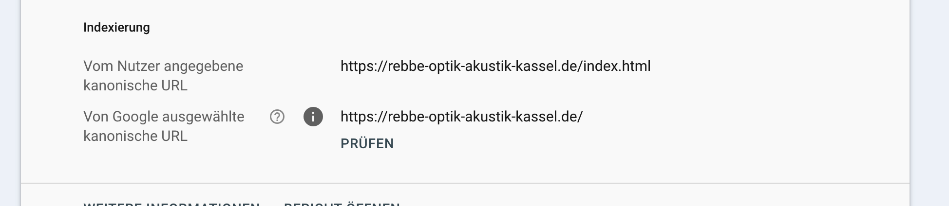

  • Hallo, danke für die Antwort. Ist alles korrekt so eingestellt. Ich glaube es hat etwas damit zu tun, dass Google die Domain und die INDEX Seite als Duplikat einstuft.
    (Beispiel: http://www.domain.de und http://www.domain.de/index.html)
    Hier steht in der Google Console folgendes:
    Indexierung
    Vom Nutzer angegebene kanonische URL
    https://www.xxxxx.de/index.html
    Von Google ausgewählte kanonische URL
    Nur die Frage ist, wie kann man das korrigieren? Ich vermute daher rührt auch die HTTP/HTTPs Fehlermeldung. Das Problem habe ich merkwürdigerweise nur mit Seiten, welche ich mit ZETA erstellt habe. Vielleicht muss man etwas grundlegendes einstellen.

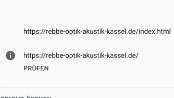

  • Im Quelltext ist <link rel="canonical" href="https://rebbe-optik-akustik-kassel.de/index.html"> angegeben.
    Warum Google dann https://rebbe-optik-akustik-kassel.de als kanonische URL aussucht, ist mir auch nicht klar.
    Hier werden solche Probleme etwas erläutert: https://developers.google.com/search/docs/cr…eshooting?hl=de
    Evtl. wäre es auch hilfreich serverseitig eine Weiterleitung von https://rebbe-optik-akustik-kassel.de nach https://rebbe-optik-akustik-kassel.de/index.html einzurichten.
