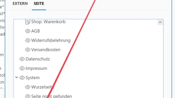

    Wie füge ich diesen Parameter einfach zur URL hinzu? Über Attribute?
    Oder ist die 2. Variante einfacher umzusetzen (auf index muss ich hier ja nicht schauen, da solche System-Seiten nicht indexiert werden sollen)?

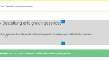

    Das Widget Formular-Werte-Anzeige wird nicht mehr akzeptiert auf der Ergebnisseite:
    Vom Offerten- / Bestellformular soll die Dankeseite https://www.erma.ch/offertanfrage-…ndet.php?lead=1 aufgerufen werden.
    Vom Kontakt-Formular soll https://www.erma.ch/kontakt-danke.php?kontakt=1 aufgerufen werden, hier ist das Widget Formular-Werte-Anzeige eingebunden und funktioniert.
    Als Übergangs-Lösung habe ich jetzt beim Offerten-/Bestellungs-Formular ebenfalls auf "kontakt-danke" verlinkt, so funktioniert es.
    Kann man nur 1 Ziel-Formular einrichten?

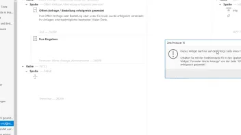

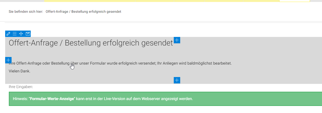

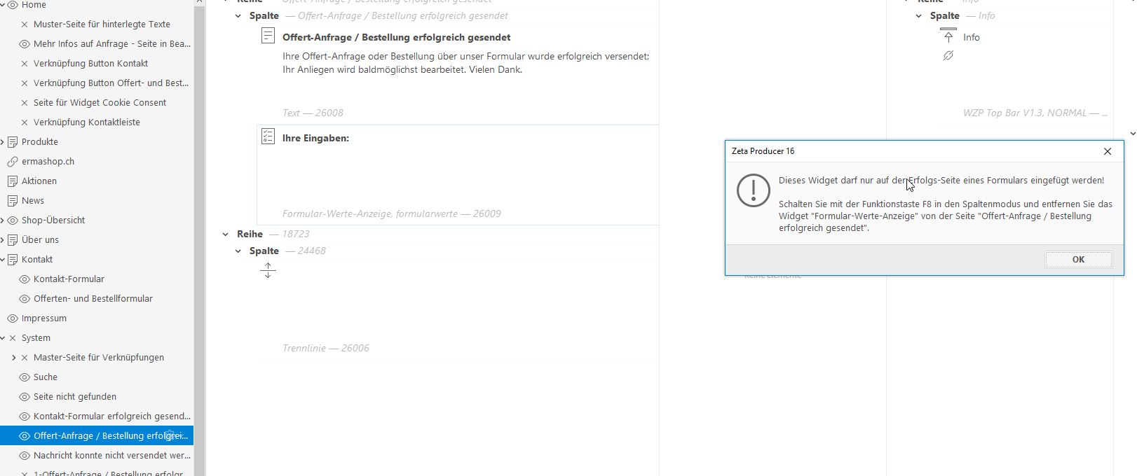

  • Beim Einfügen des Widgets Formularwerte wird geprüft, ob die Seite bereits in einem Formular als Erfolgsseite definiert ist.

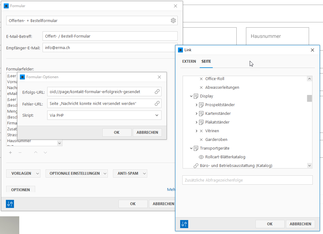

  • Ich krieg's nicht hin:
    Reihenfolge:
    - Zielseite erstellt, ohne Widget Formular-Werte-Anzeige (F6)
    - Formular erstellt, als Zielseite die neu erstellte ausgewählt (F6)
    Test-Formular ausgefüllt
    https://www.erma.ch/offerten-und-b…ektstaender.php mit URL-Übergabe (verweisende Seite) (ist vielleicht das das Problem?)
    abgeschickt, Zielseite erscheint:
    Mail eingetroffen, bestens, aber halt keine Formular-Werte-Anzeige für den Kunden
    - Zielseite geöffnet, Widget eingefügt: Fehlermeldung
    Also nochmal die Frage: ist es überhaupt möglich, für 2 unterschiedliche Formulare 2 unterschiedliche Danke Seiten zu machen, mit Widget Formular-Werte-Anzeige?
    Benötigen die Zielseite einen speziellen Code, damit diese als "Zielseiten" identifiziert werden? :rolleyes:
  • Ich habe das eben mal getestet, bei mir funktionieren zwei Erfolgsseiten problemlos.

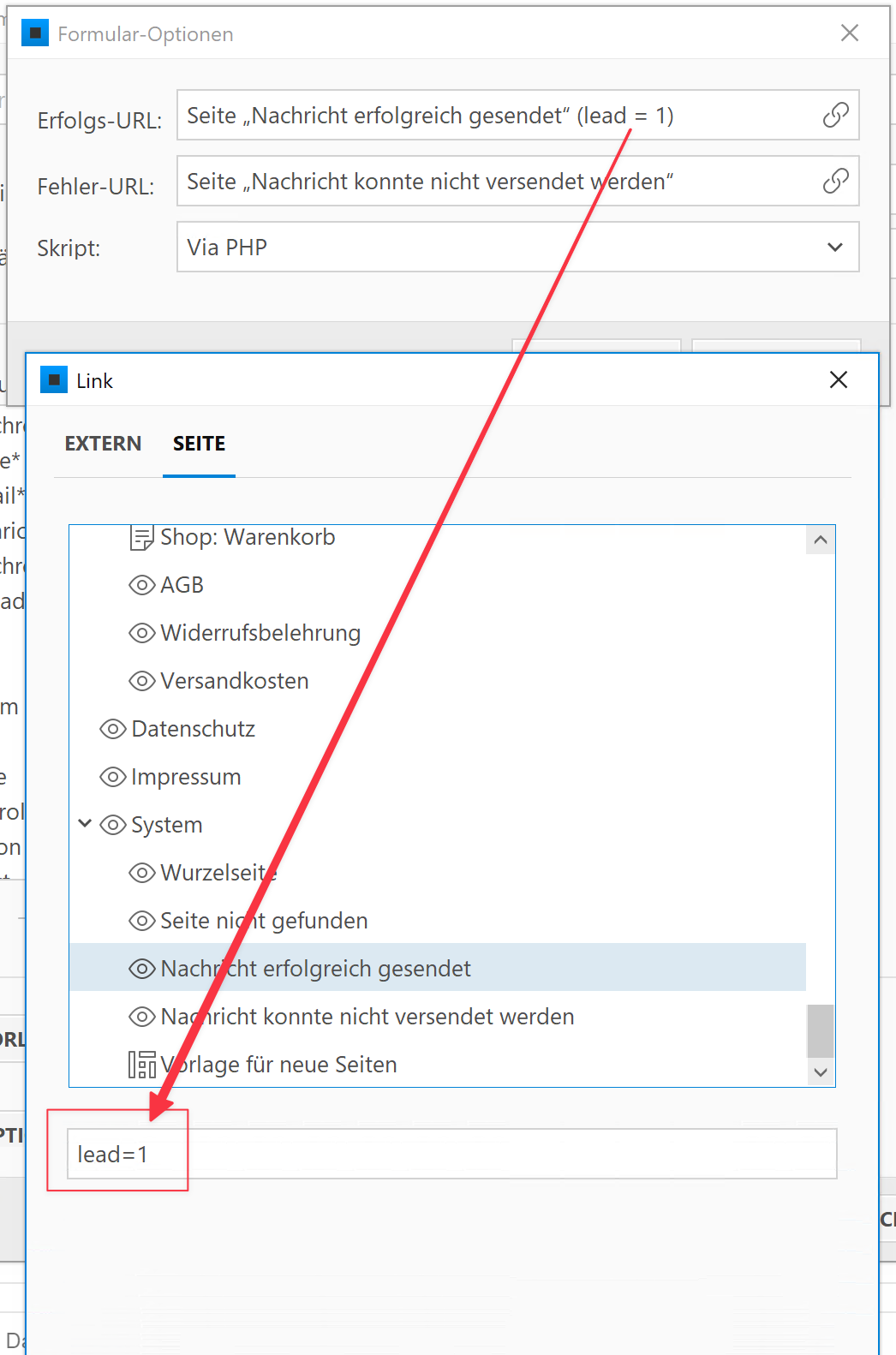

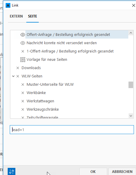

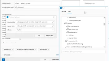

  • Ich habe es tatsächlich rausgefunden!
    Reihenfolge:
    - Formular erstellt, als Zielseite die neu erstellte ausgewählt (F6) / ohne den Zusatz (lead=1)
    - Zielseite geöffnet, Widget eingefügt: keine Fehlermeldung!
    - Zurück zum Formular: Zusatz (lead=1) eingefügt
    Funktioniert!

    ich bin auch gerade daran, fast das gleiche wie du erstellen zu wollen, schaffe es noch nicht ganz.
    Wo genau gibst du den Zusatz (lead=1) ein? ICh stehe auf dem Schlauch.

  • Reihenfolge:
    Funktioniert!
    Hallo Pete,
    jetzt habe ich es auch nach ein paar Aktualisierungen mit deiner Reihenfolge geschafft :) Danke dir sehr.

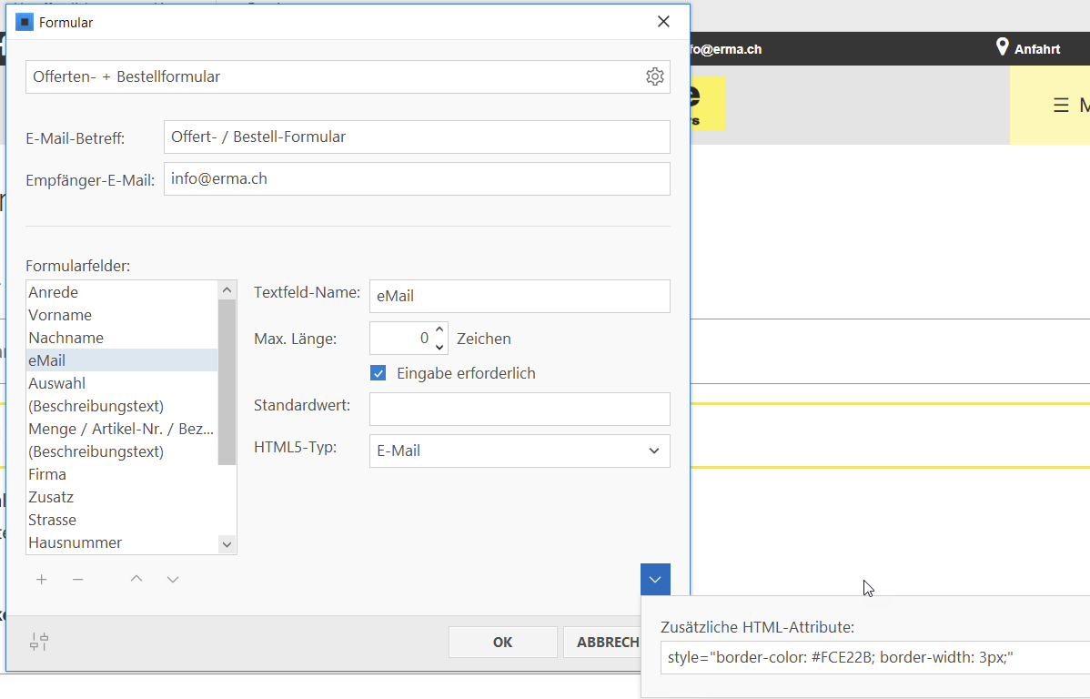

    ich fände im Formular selbst klasse, wenn ich die Pflichtfelder optisch direkt mit anderer Farbe hinterlegen könnte, ebenso die Kästchen oder Kriese, die zwingend angeklickt werden müssen. Weißt du oder phil-web dafür ne Lösung ?
  • Ich habe bei mir das eMail-Feld mit einem Rahmen versehen, das ist bei mir das einzige Pflichtfeld.
    Wie ich das gemacht habe, siehst Du im Bild.
    Mehr kann ich dazu nicht sagen, ich bin Laie und hier im Forum meist auf Hilfe angewiesen.
    Diese habe ich meist von Mario oder Phil erhalten, vielen Dank!
  • Super Pete--Vielen Dank.
    auf style="border-color: #FCE22EB; border-width: 3px;" muss man erstmal kommen.
    Kann man denn irgendwo nachlesen, wo und wie man diese ganzen HTMl-Attribute definieren kann? Wäre sicher für vieles hilfreich.
    ICh bin auch Laie, verwende lustigerweise aber das gleiche wie du
