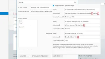

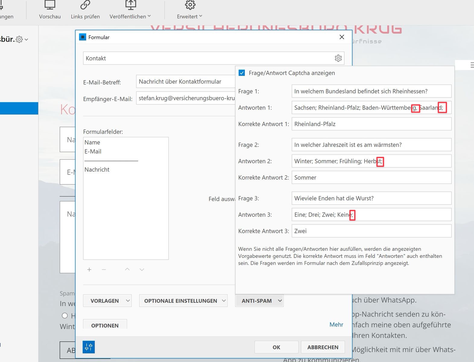

    ich bin dabei, meine Webseite einzurichten, da ich den Computer gewechselt habe.
    Meine bisherige Website - http://www.versicherungsbuero-krug.de - hatte ich mit Zeta Producers 16 gebaut und hochgeladen.
    Nach Update auf das neueste konnte ich meine Website in Zeta Producers 18.8.5 nicht mehr aufrufen (hat anscheinend nicht richtig gespeichert) und daher erstelle ich diese neu.
    Soweit habe ich diese fertig, aber mit der Anti-Spam Einstellung klappt es nicht.
    Was mache ich da falsch?
    Siehe dazu die beiden Bilder.
    Bin über jeden Tipp glücklich und dankbar.
    Vielen Dank im Voraus.
  • Die einzelnen Fragen werden durch Strichpunkt (nicht Komma) getrennt. Der Trenner muss nur zwischen Antworten vorhanden sein, also nicht nach der letzten Antwort eines Felds.
    Ihre Fehler sind in rot gekennzeichnet:
  • Hallo und guten Morgen Stefan,
    danke für den Hinweis, hat geklappt und es sieht jetzt natürlich klasse aus.
    Viele Grüße,
    Stefan
