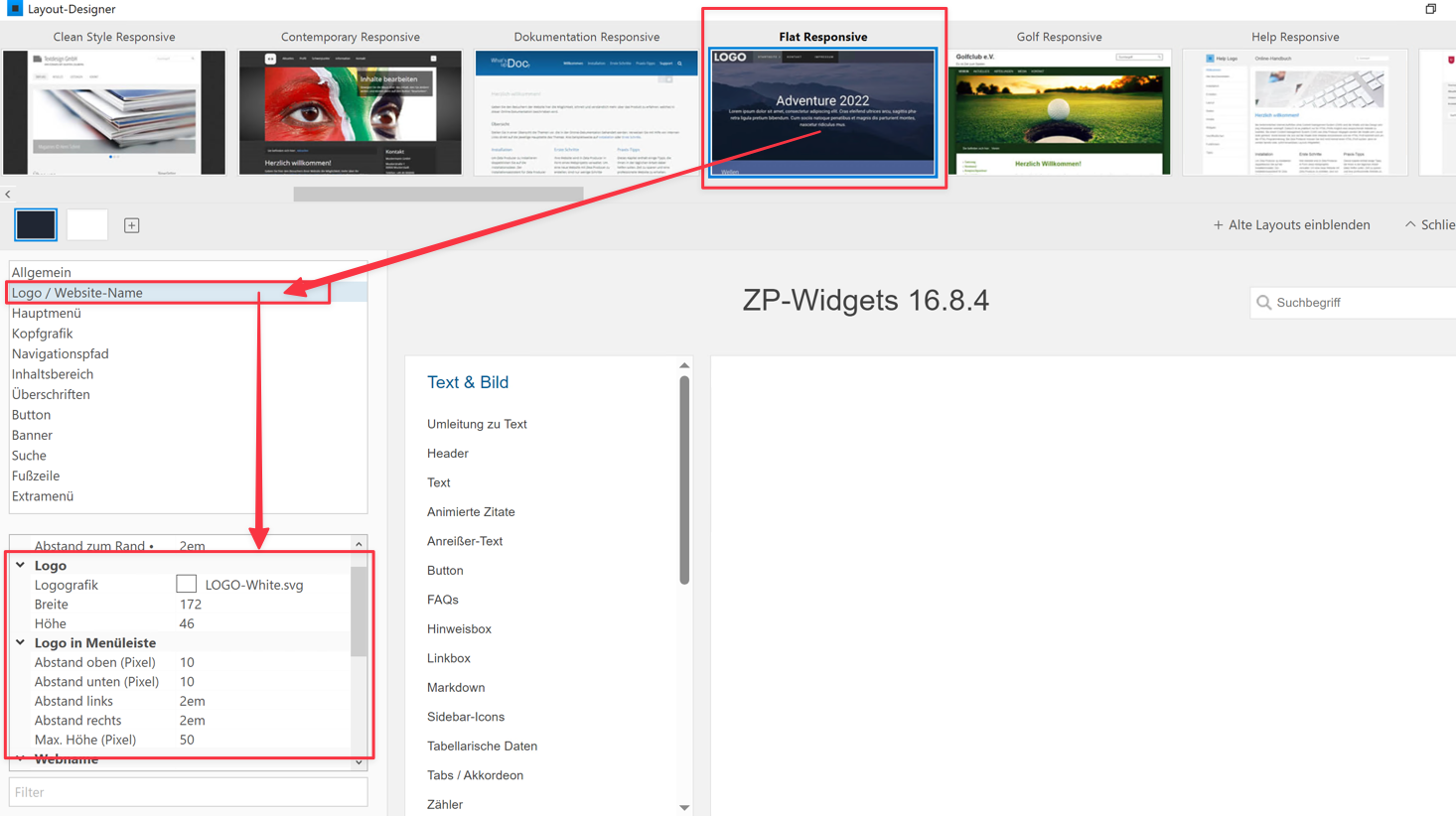

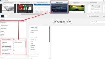

    Soweit habe ich diese fertig, aber irgendwie schaffe ich es nicht, mein Logo einzubauen, wenn man nach unten scrollt, dass dann links das Logo auftaucht.
    Wie bzw. wo kann man dies einstellen?
    Hatte dies in der zuvor erstellten Website, welche momentan noch aktuell ist, bekomme es aber jetzt nicht mehr hin, damit ich es wieder so habe.
    Siehe dazu die beiden Bilder.

  • Bisher nutzten Sie das Layout "Flat-Responsive". Dieses Layout bietet die entsprechenden Einstellungen, wenn Sie auf den Button "Layout" klicken und sich da durch die diversen Optionen arbeiten.

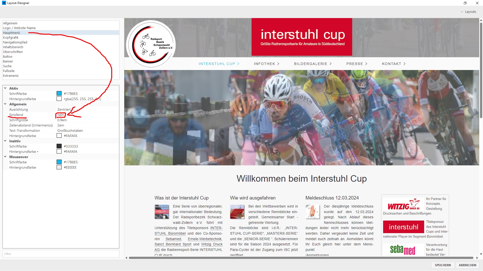

  • Hallo Andreas,
    danke für die Info.
    Ich benutze ja auch Flat Responsive und habe nun bei "Scrollend" nein eingesetzt. Jetzt fehlt mir ab3er noch das Logo, wie bringe ich es dort unter?

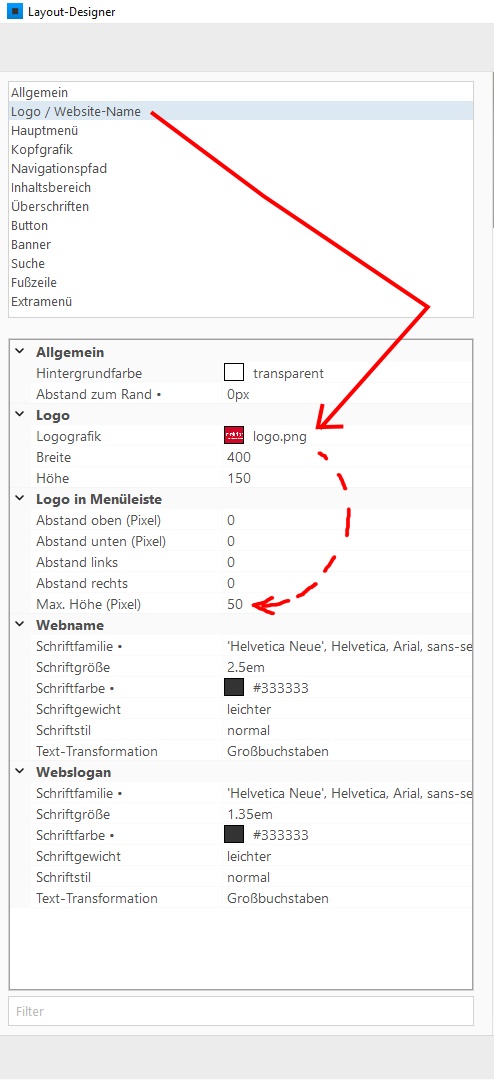

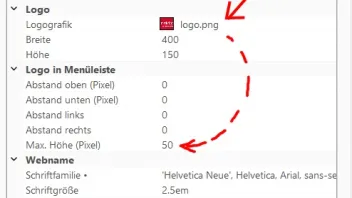

  • ... unter "Logo/ Website-Name" das Logo angeben, evtl. Größe angeben.
    ... unter "Logo in Menü-Leiste" Punkt "Max Höhe (Pixel) die Größe des kleinen Logo-Bildes angeben.
    Wenn dann im "Hauptmenue" scrollend: "nein" eingegeben ist, wird das Logo automatisch beim scrollen in die Menü-Leiste verfrachtet.
    Grüße ANdreas

  • Das Logo mit 3px Höhe anzugeben, halte ich für seltsam.
    Und bei den Abständen (oben/unten/links/rechts) würde ich zum Test mal alles auf 0 (Null) setzen.
    Ansonsten fällt mir gerade nichts weiteres ein.
    Grüße Andreas

  • Hi Andreas,
    das war es, war mir gar nicht aufgefallen, dass hier die Maße etwas "hanebüchen" sind...
    Danke für den Hinweis, hast mir damit geholfen.
