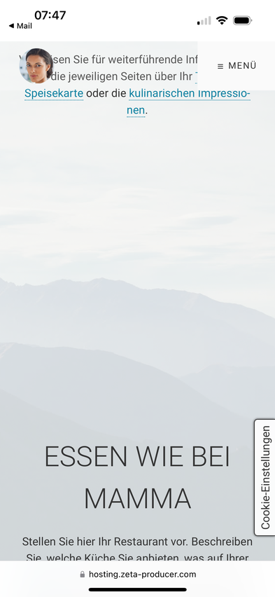

  • Liebes Zeta-Producer-Team

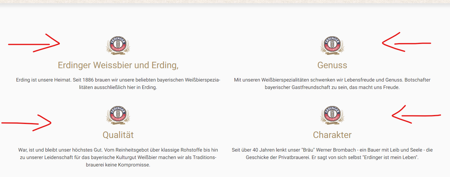

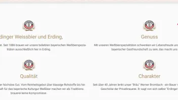

    ich wollte nur anmerken, dass aktuell das Einfahren beim Layout Flat Responsive in Spaltenanimation nicht funktioniert.
    Die Spalten mit dem Text-Widget, sollen von rechts nach links und von links nach rechts einfahren (Foto Screenshot).
    Mobil werden nur die Spalten links nach rechts angezeigt. Jene, mit der Animation rechts nach links werden ausgeblendet (Foto Screenshot mobil, iPhone).
    Die Animation funktioniert nur auf dem Desktop in der Vorschau, nicht aber nach Veröffentlichung.
    Es gibt keine fremden Widgets, also rein Programmbasiert. Und CSS halt gezwungener Maßen, weil die Design-Einstellungs-Option in Zeta-Producer zu sehr beschränkt ist.
    Aktuell vorhandenes CSS-Style:
    VG Mirco

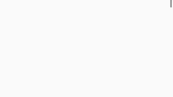

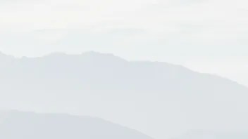

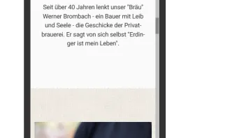

    es gibt ein weiteres Problem mit Fotos, die von rechts nach Links einfahren beim randlosen Container mit CSS-Klasse "zpWideImage zpWideImageRight".
    Das Bild fährt etwa bis 70% flüssig ein, dann stoppt es und macht die restlichen 30% einen Sprung. Auf allen Browsern Edge, Chrome und Firefox.
    Ich habe das jetzt so versetzt gestaltet, dass ein rechts ausgereichtes Bild von links nach rechts einfährt. Allerdings sollten die Animationen reibungslos funktionieren, wenn Sie neue Kunden bekommen, die Zeta Producer kaufen. Ich habe Ihnen auf der folgenden Preview-Seite den letzten Container (Programm Sonntag 08.09.2024) entsprechend ausgerichtet, dass das letzte Bild von rechts nach links einfährt: Programm - Erdinger Weissbräu Festzelt - Herbstfest - Bayern (deerbrands.com)
    Welches Layout, ist egal, das ist sowohl bei Top-Responsive als auch bei Flat Responsive. Ich kann nicht immer alle Projekte durchtesten, wo welche Macken sind.
    Ich hoffe sehr, dass Sie das Problem lösen können.

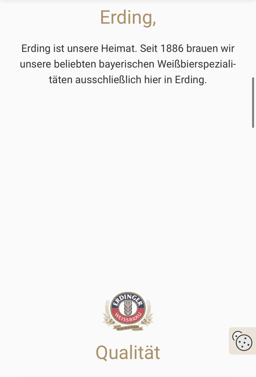

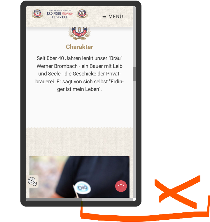

    Grüß Gott Herr Stefan S,
    der Fehler ist in dem Sinne behoben, aber es fehlt noch das "overflow"-Attribut. Mobil bricht jetzt die Zeile über den Rand hinaus. Anbei der Screenshot.
    Ich habe das unterbinden können, indem ich bei den Reihen, wo die Spaltenanimation "nach rechts einfahre/nach links einfahren" sind, das Inline-CSS "overflow: hidden" gesetzt habe.
