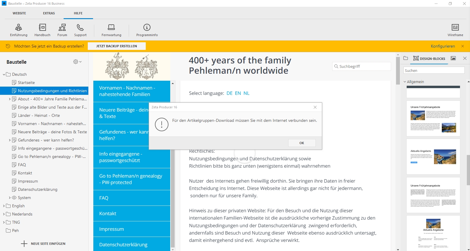

    Problem 2: Will in ein Projekt basierend 16.7 Business einen Design-Block reinschieben - kommt "...das braucht eine Internetverbindung" - Internetverbind mit DSL steht, aber nichts passiert, der Kreisel dreht und dreht - Abbruch - 2. Versucht bringt das gleiche - dann mal Internetverbindung über Tethering Vodafone 4G hergestellt:
    will den Design-Block reinschieben - kommt "...das braucht eine Internetverbindung" - gleiches bei anderem Design-Block - Internetverbind Tethering 4G steht, aber nichts passiert, der Kreisel dreht und dreht - Abbruch - während aller Versuche funktioniert jeder andere Internetaufruf am PC genauso gut wie soeben die Registrierung hier in der Community.

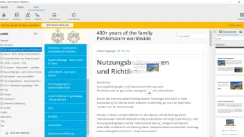

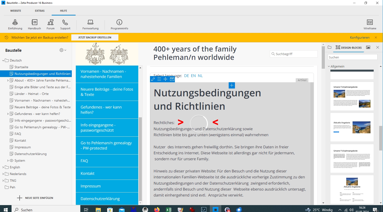

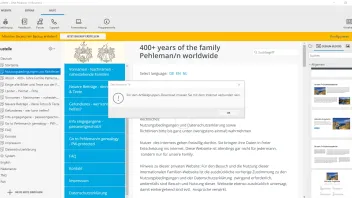

    Screenshots: 1. Design-Block beim Reinziehen - 2. mit Meldung fehlender Internetverbindung ohne Link zu irgendwas - 3. nach ok-Button kreiselt es nur (um mich zu nerven? :-)) - )

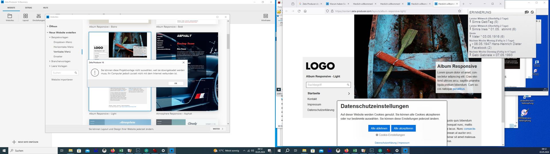

    Ein paradoxon: ich öffne "neues" ZP 16.7 64er und wähle Projektvorlage Vorschau aus (öffnet im Internet im rechten Monitor) und
    will im linken Monitor neues Projekt versuchen, kommt:
    "Sie können diese Projektvorlage nicht auswählen, weil sie downgeloadet werden muss, Ihr Computer jedoch zurzeit nicht mit dem
    Internet verbunden ist." - DER PC IST ABER IM INTERNET AKTIV VERBUNDEN, siehe rechter Monitor und diesen Post......
    Das ist EIN Screenshot über beide Monitore!
    Frischer kann man eine Neu-Installation nicht testen - der Internet-Fehlschlag dürfte in der 16.7 64er liegen, oder?

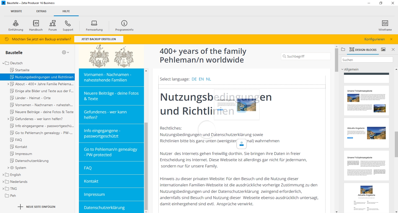

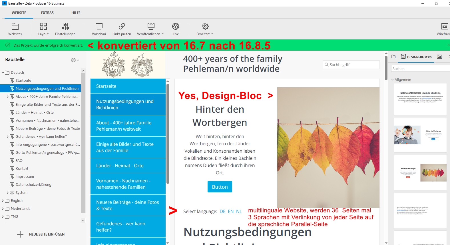

    ENTWARNUNG, nach 1,5 Tagen basteln, ein- und um-stellen, deinstall & install 16.7 64er 2x, 16.7 32er und hopeful 16.8.5 funktioniert plötzlich beides, das Konvertieren und das Reinziehen von Design-Blocs, weiß nur nicht woran das plötzlich lag. Hatte ja genug genervt - der Dank ist ein gelungenes Update.
    Erfolg per ScreenShot
