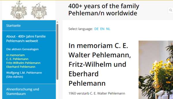

    für lange Überschriften (H1) finde ich in ZP 16.8.5 keinen (zwangsweisen) Zeilenumbruch, den ich bisweilen für eine Desktop-Ansicht für wichtig erachte:
    Die Abtrennung von Abkürzungen zum Namen oder zu einem Begriff für einen autom. Umbruch bzw. die Trennung von Bindestrichbegriffen kann sehr unschön aussehen.
    Mit <br> funktioniert der Umbruch gut im Menü bei Eingabe in Eigenschaften/Menütext (wirkt erst in Veröffentl.), das könnte man ins Handbuch schreiben,
    im Titeltext hilft <br> aber nicht im Design-Block in dessen Titelzeile (H1), da würde <br> nur wie Text in der Veröffentlichungsversion erscheinen.
    Gibt es eine Lösung? - (...weil ich nichts fand, hier neues Thema)

    Die Eingabe von <br> in Überschriften führt u.U. nicht zu einem Zeilenumbruch sondern <br> wird als Zeichenfolge dargestellt. Das ist normal, da müssten Sie den Zeilenvorschub einfach mit der Tastatur per SHIFT-RETURN eingeben, oder den Editor vorher auf die Quelltext-Ansicht (<>) umschalten.
    Beim vorliegenden Beispiel würde ich auch eher mit geschützten Leerzeichen (&nbsp; ebenfalls im Quelltext) arbeiten, um die Abkürzung mit dem Namen zusammenzuhalten.
