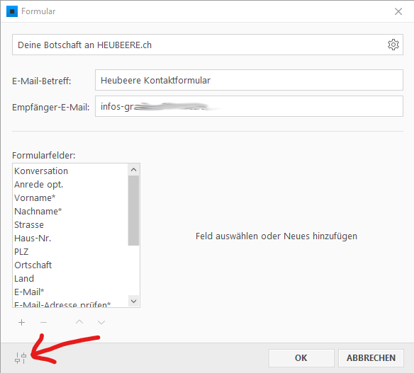

    ... Im Formular-Widget -> unten links auf Einstellungssymbol klicken -> Button "Optionen".
    OK - Danke - ich habe auf der Unterseite gesucht nicht im Widget
