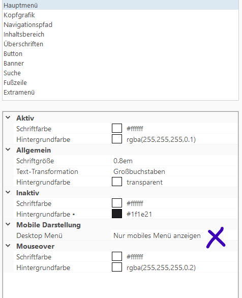

    Menü:
    Du verwendest das Layout "Locus Responsive".
    In diesem Layout kannst Du wählen, wie sich die Navigation verhalten soll.
    Wähle im Layout-Designer unter "Hauptmenü -> Mobile Darstellung -> Nur mobiles Menü anzeigen".

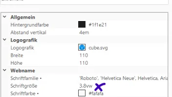

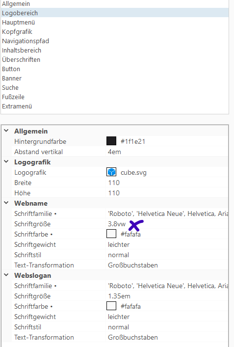

    Webname:
    Du kannst hier mit der Schriftgrösse etwas spielen um zu verhindern, dass zu lange Worte umgebrochen werden.
    Als Beispiel:
    Im Layout-Designer zu "Logobereich -> Webname -> Schriftgrösse" die Werte "3.8vw" eintragen.

  • Hallo Elch,
    super! Vielen vielen Dank für die schnelle Hilfe!
    Das hat beides funktioniert 😊
