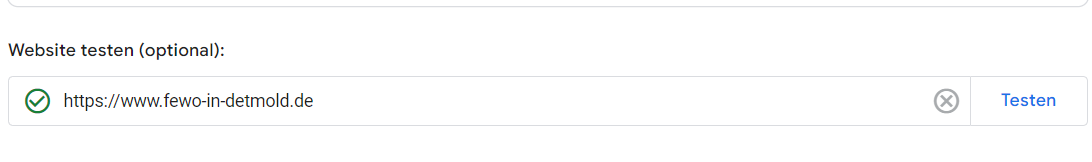

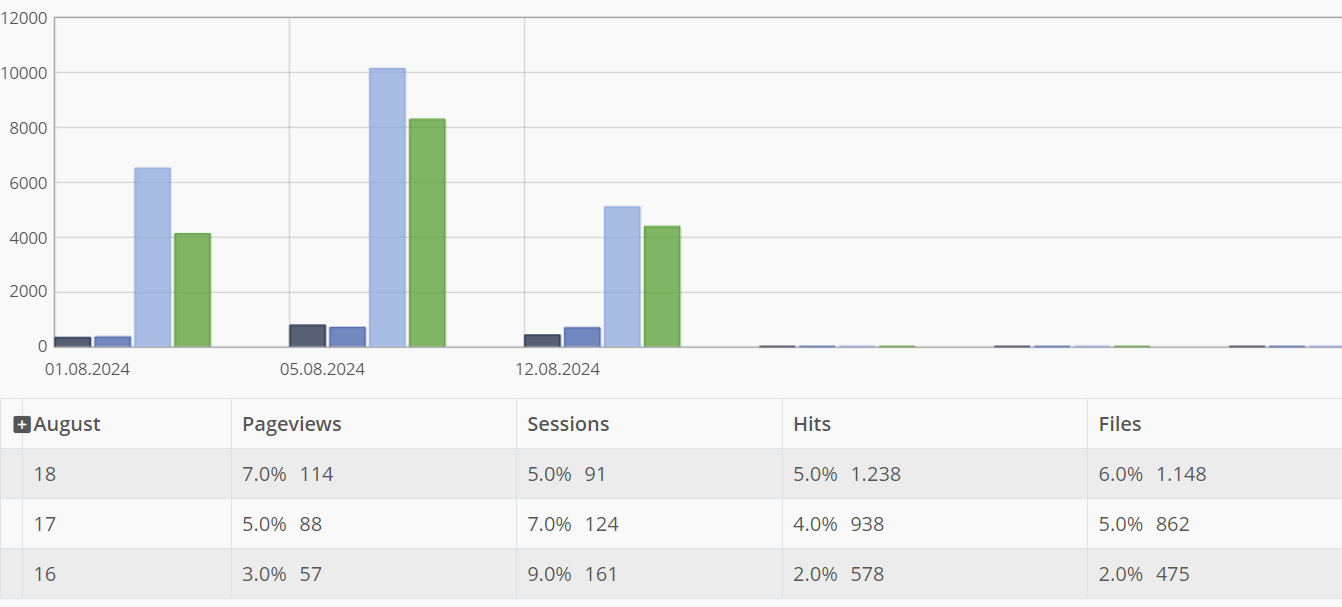

    Ich habe meine Webseite neu gemacht und bei Google Analytics einen neuen Tracking Code generiert. Beim Test wird meine URL und werden auch die von mir eingegebenen Tags als korrekt erkannt (grüner Haken Abb. 1), jedoch wird kein Traffic angezeigt. Allerdings wird auf der Statistikseite meines Providers (Abb. 2) reichlich Traffic gezeigt.
    Kann mir jemand eventuell helfen und sagen, was ich "falsch" gemacht habe?

  • Hallo thilofuhrmann,
    im von Ihnen eingegeben Tracking-Code ist eine Klammer zu viel vorhanden.
    Statt
    gtag('config', 'G-YY21JY8TPT'), {'anonymize_ip': true});
    sollte der Code so lauten
    gtag('config', 'G-YY21JY8TPT', {'anonymize_ip': true});
