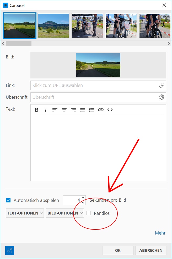

  • Hallo liebes Team,
    im Widget Carousel gibt es die Option "randlos".
    Egal ob Häkchen oder nicht, Bilder werden im Slider-Mode IMMER ohne Rand angezeigt.
    So fließen die Bilder optisch ineinander.
    Habe ich was übersehen?
    Freundliche Grüße,
    Andreas

    die Option Randlos bezieht sich auf die Darstellung in der Breite, also ob die Bilder (in einem randlosen Container) z.B. bis zum Rand des Browserfensters dargestellt werden, oder nicht. Die Einstellung bezieht sich nicht auf den Abstand zwischen einzelnen Bildern oder gar deren Rahmen etc.
    Siehe: https://docs.zeta-producer.com/carousel.html#a3583
