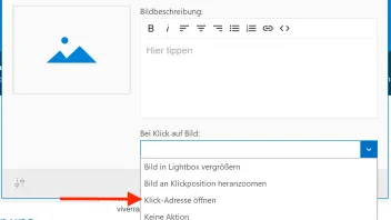

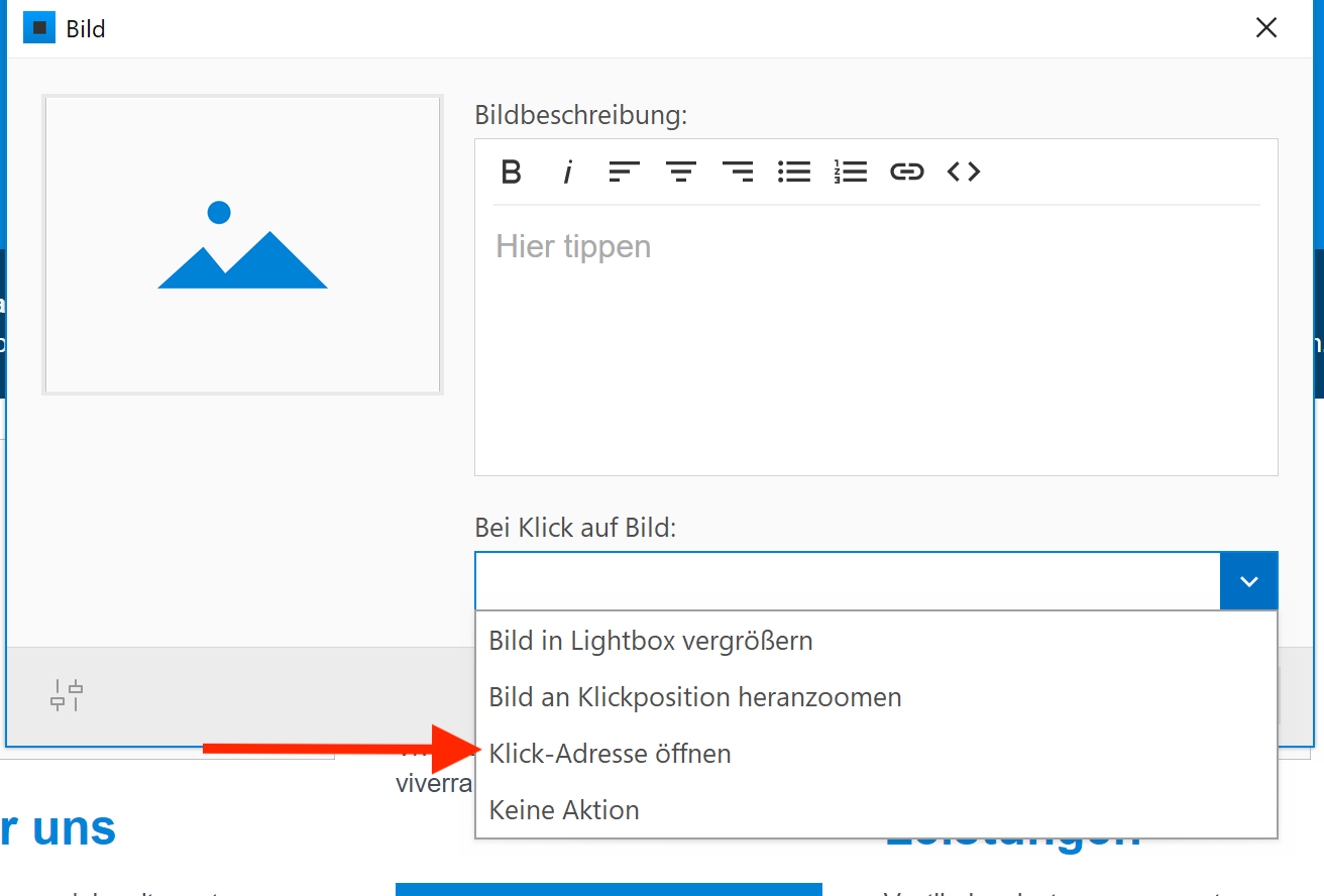

    das hängt davon ab, wie das Bild eingefügt wurde.

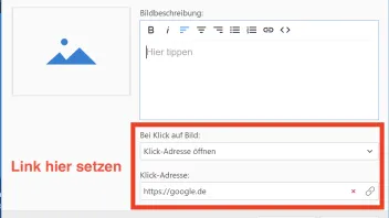

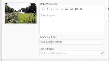

    1. Als Artikel "Bild"
    Um ein Bild zu verlinken, dass als "Bild"-Artikel eingefügt wurde, muss in der Auswahl "Bei Klick auf Bild" die Option "Klick-Adresse öffnen" gewählt werden. Dann kann eine Seite als Link-Ziel gewählt werden.

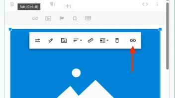

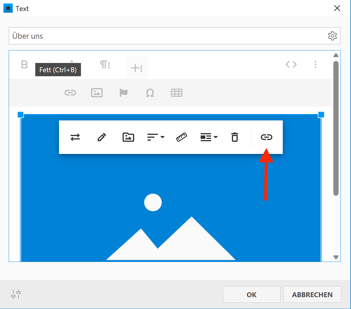

    2. In einem Text-Artikel
    Dort einfach einmal mit der Maus auf das Bild klicken und über das Link-Symbol ein Link-Ziel auswählen:
    Philipp
  • So weit war ich schon, bei deinem Punkt 1. Jedoch fand ich nur die Option, einen Text zu verlinken, nicht aber das Bild selbst. "Klick Adresse öffnen" zeigte mir nicht, welche Adresse ich öffnen kann.
    Dein Punkt 2 ist die Lösung! So einfach, und dennoch nicht gefunden...

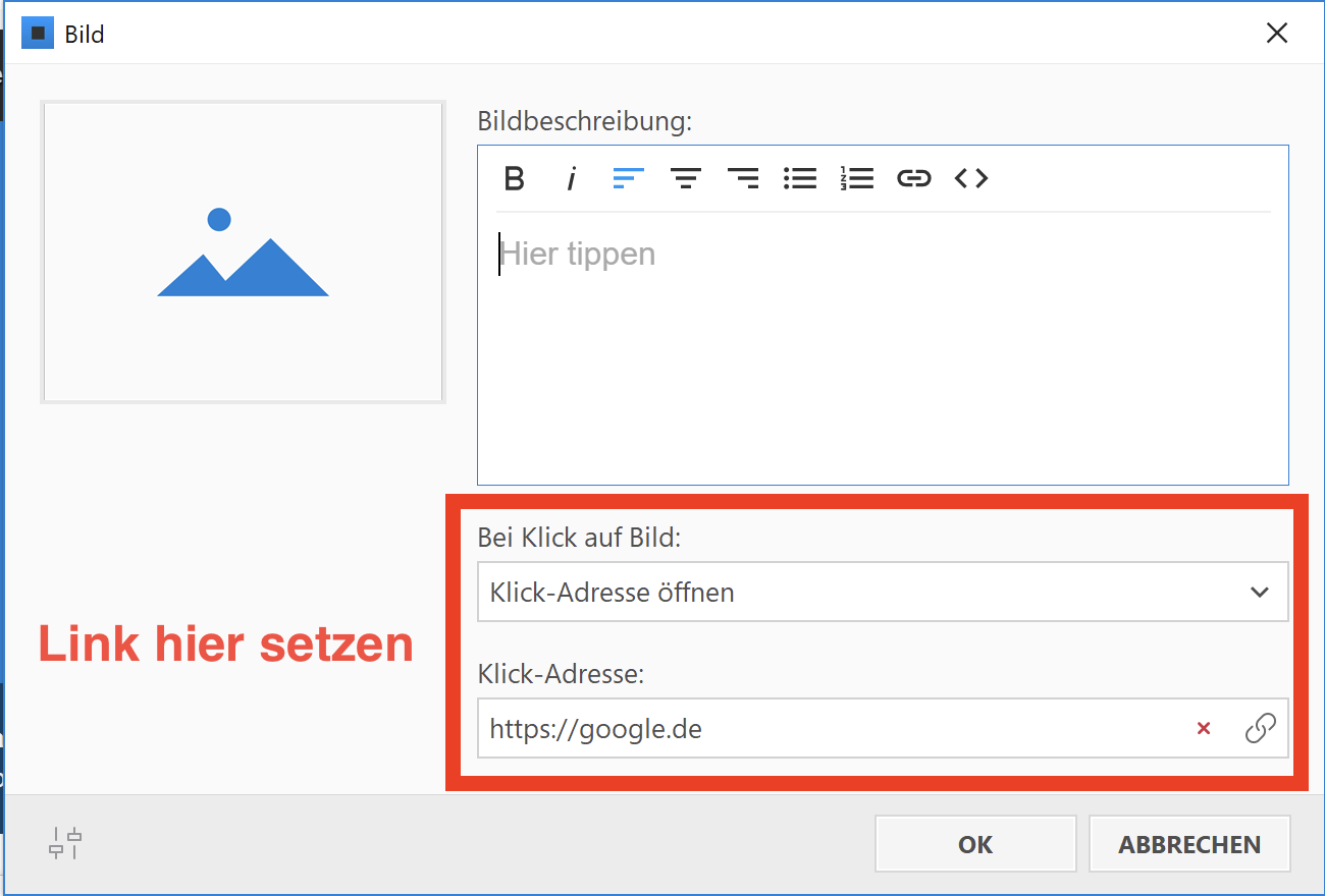

  • "Klick Adresse öffnen" zeigte mir nicht, welche Adresse ich öffnen kann.
    Sobald man diese Option ausgewählt hat, erscheint ein zweites Feld darunter für die Auswahl des Linkziels.

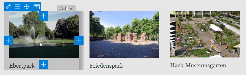

  • Hi Phil,
    ich hab da noch eine Frage: Bei deinem Beispiel 1 kann ich nur einen Text verlinken, aber nicht das Bild selbst, so wie in deinem Beispiel 2. Muss ich da die einzelnen Bilder in einer Reihe anders einfügen?

  • Bei mir funktioniert die Verlinkung auch mit Beispiel 1 korrekt:
    Bitte darauf achten, wirklich den Link bei Klick-Aktion zu setzen und nicht im Beschreibungstext!

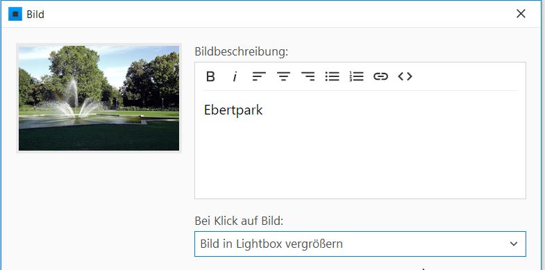

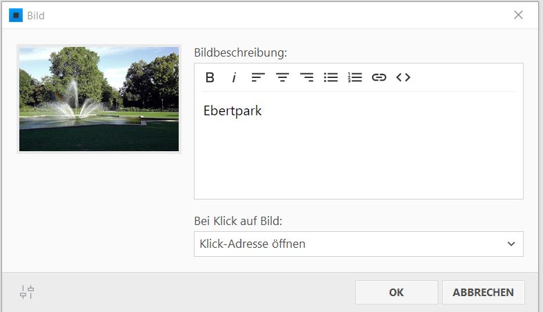

  • Etwas habe ich gerade entdeckt:
    Bei Screenshot 1 öffnet sich kein neues Feld, sondern bei Einfachklick gar nichts: bei Doppelklick komme ich in den Bearbeitungsmodus.
    Füge ich aber in einer neuen Reihe ein Bild ein, ist diese Linkauswahl vorhanden!

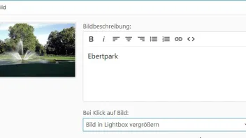

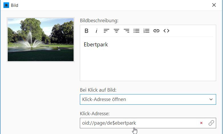

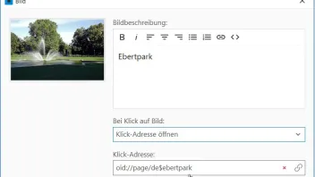

  • Ich habe es gefunden:
    Wenn ich im Feld "Bei Klick auf Bild" die bisherige Einstellung "Klick-Adresse öffnen" in eine andere Auswahl ändere und danach wieder zur Klick-Adresse wechsle, erscheint auch das Linkfeld! Seltsam, aber wahr... Siehe Shots Ebertpark.
    Trotzdem bleibt es dabei: Ich muss in der Bildreihe doppelt klicken und nicht einfach; das ist der kleine Unterschied zwischen Bild im Textmodus und Bild als Bild einfügen. Dass die Auswahl, wie bei den Shots gezeigt, erst mit einem Trick funktioniert, ist eine andere Sache. Jedenfalls klappt es jetzt.

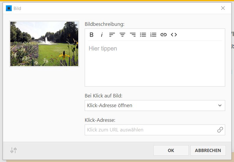

  • Norbert H ich vermute, Sie nutzen nicht die aktuellste Version. Bitte auf Version 16.8.5 aktualisieren.
  • Zu früh gefreut: Ich habe die neueste Version installiert, aber die oben geschilderte Situation bleibt: Mit Doppelklick auf ein Bild ist das Feld "Klick-Adresse" nicht sichtbar, wenn schon zuvor eine Adresse angegeben wurde. Eine Änderung des Links ist nur möglich, wenn ich die gezeigten Schritte ausführe; wobei es übrigens genügt, eine andere Option lediglich anzeigen zu lassen und dann wieder zurück auf Klick-Adresse zu gehen.
