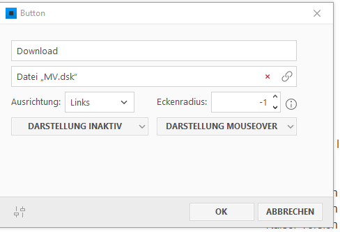

Ich habe in der aktuellen ZP 16.8.5 Version das Problem, dass der Dateidownload nicht funktioniert.

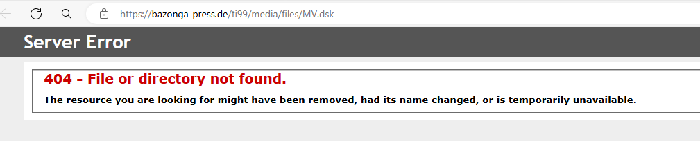

Ich habe die Datei dem Button hinzugefügt (Screenshot 1). Nach dem Hochladen bekomme ich eine Fehlermeldung (Screenshot 2).

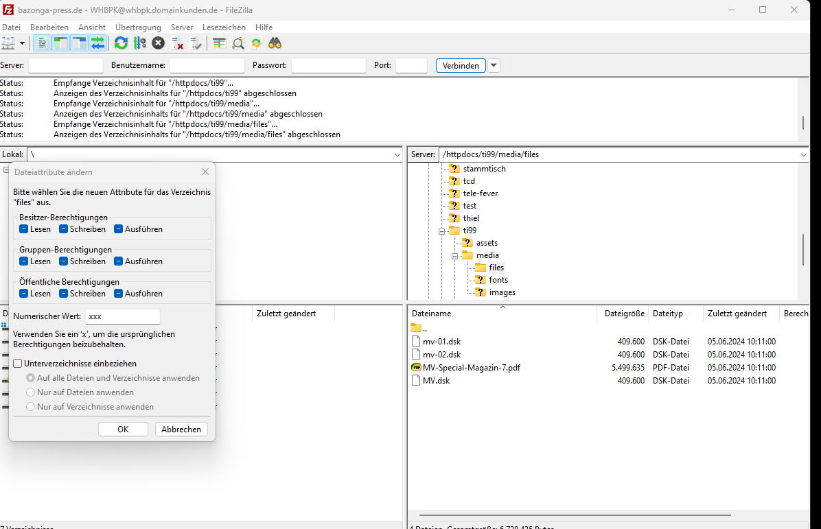

Da scheint die Datei noch nicht hochgeladen zu sein. Vielleicht hilft ein "Erweitert > Erstellen > Alle Seiten erstellen" mit anschließendem Veröffentlichen.
Leider nein, die Datei ist hochgeladen (siehe Screenshot). Es scheint ein Rechteproblem zu sein, da ein PDF aus der gleichen Quelle ohne Probleme angezeigt wird.
Ok, gezippt geht es. Der Browser / Webspaceanbieter verbietet wohl einige Formate, in diesem Fall *.dsk
Das war auch meine Vermutung. Prima, dass es nun geht.
PS: wenn der Provider eine Dateierweiterung blockiert, dann sollte er keinen 404 Fehler (not found) senden, sondern besser einen 415 Fehler o.Ä., dann hätten wir auch nicht so rätseln müssen…
