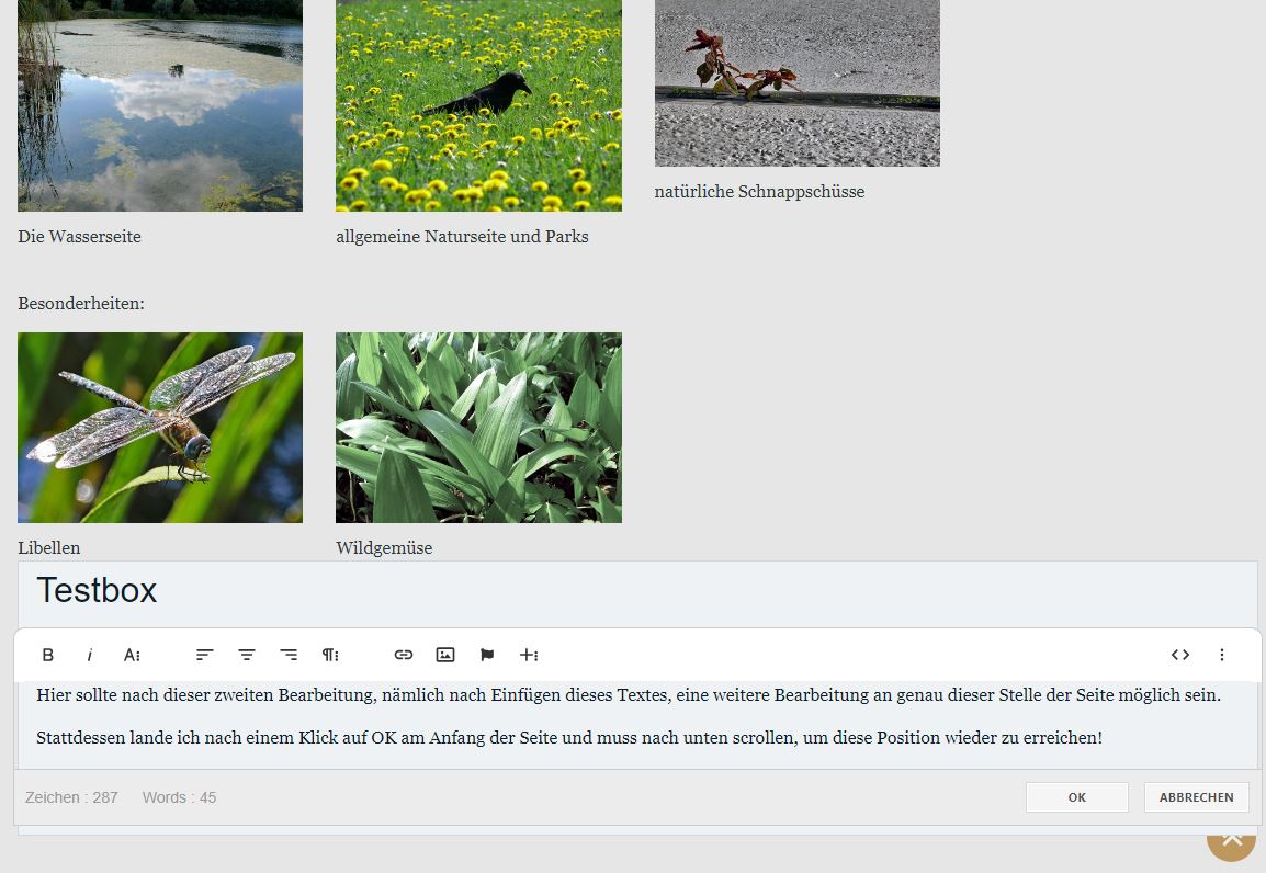

    Ein Test:
    Ich habe eine Hinweisbox mit nur einer Überschrift eingefügt; nach dem Schließen blieb ich an dieser Position auf der Seite.
    Danach habe ich den Artikel wieder geöffnet und bearbeitet, indem ich einen Hinweistext geschrieben habe. Anschließend landete ich am Anfang der Seite.
    Das passiert mir bei jeder Bearbeitung eines vorhandenen Artikels. Ebenfalls, wenn ich zum Beispiel eine Reihe mit manuellen Linkbuttons (oder auch nur einen einzelnen Button) kopiere und an anderer Stelle einfüge, wobei ich allerdings an der Stelle lande, wo ich die Kopie gestartet habe, und nicht wie erwartet am Ziel der Einfügung.
    Ich hoffe, das ist verständlich genug, besser kann ich es nicht beschreiben.
