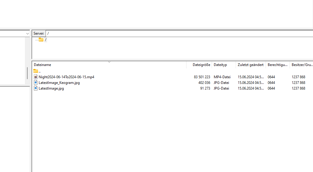

  • Ja, in dem Ordner mit der Bezeichnung /media/allskye werden LatestImage, das Keogram und das erstellte mp4 Video der Nacht abgelegt. Hier der Screenshot aus Filezilla..

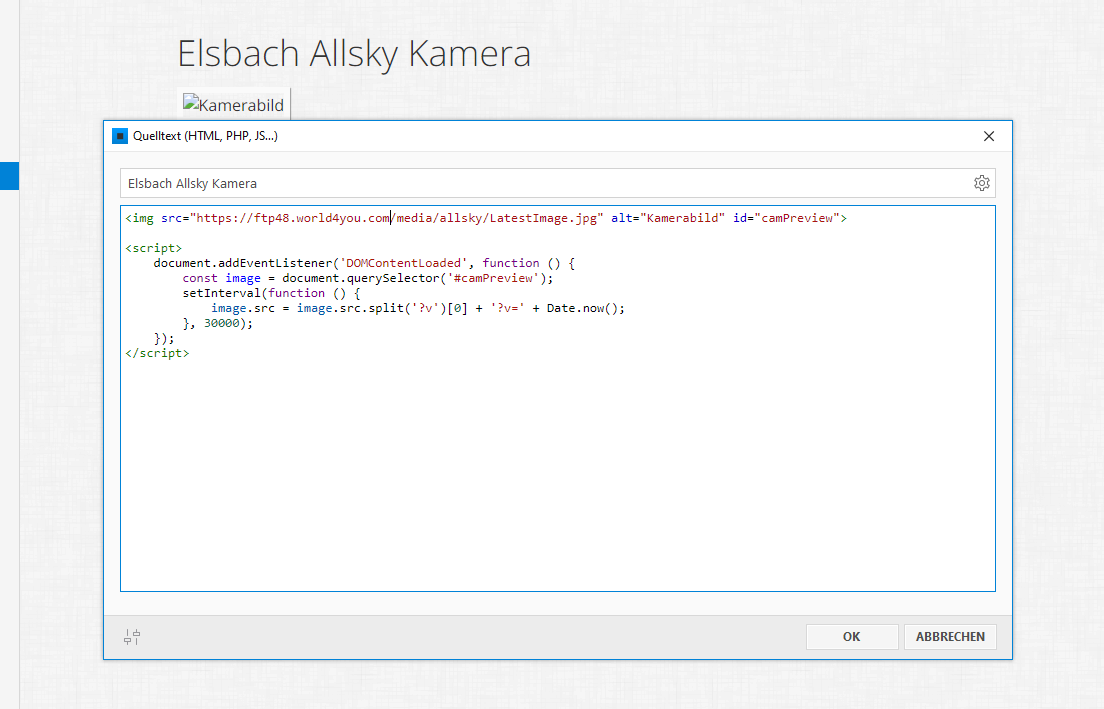

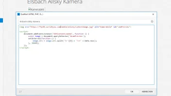

  • Irgendwas mache ich falsch - hier der Screenshot. Der Link wird als ungültig bezeichnet - was habe ich zu ändern bitte!
    Ich erreiche alle ftp Ordner mit Filezilla unter "nyman@ftp48.world4you.com" dazu dann noch den User und das PW.... brauche ich denn das alles nicht?
    Den richtigen Ordner erreiche ich direkt mit "nyman_allskye@ftp48.world4you.com" - und dann auch User und PW... (übrigens - richtig ist "allskye" nicht "allsky")
  • Ich bin davon ausgegangen, dass das Bild über eine URL (z.B. mit einem Webbrowser) aufgerufen werden kann, ohne das ein Passwort benötigt wird.
    Handelt es sich bei dem Server nur um einen FTP oder auch um einen Webserver? Dann sollte nämlich der Zugriff über die Domain funktionieren.
