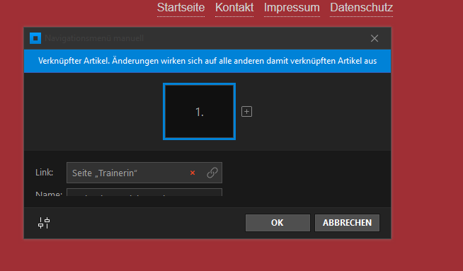

Navigationsmenue wird nicht richtig dargestellt
  • Hallo Markus
    Dabei ist mir etwas aufgefallen: bei mir ist alles ok, der Artikel ist aber NICHT VERKNÜPFT! Deshalb vermute ich, dass dies nur passiert, wenn eben die Meldung "Verknüpfter Artikel..." (im blauen Balken)( erscheint - und dieser Balken nimmt dann den "Platz weg" ...

  • Hallo Norbert,
    ja, das stimmt. Aber dann müsste ich die Verknüpfungen (sind mehrere) heraus nehmen, den Namen ändern und wieder alles verknüpfen.
    In der Not frisst der Teufel Fliegen, aber es sollte sich das Fenster schon anpassen, denn es ist umständlich so zu arbeiten.

  • Hallo Markus
    Auf jeden Fall muss das angepasst werden, da bin ich voll bei Dir!
    Mein Hinweis war mehr gedacht, damit es wirklich nachvollzogen werden kann.

  • Hallo Stefan,
    das ist der original Artikel.
    Es spielt auch keine Rolle bei welchen Artikel oder verknüpften Artikel ich etwas ändern möchte, Das ist ja nur der Hinweis, wenn ich etwas ändere, sich das auf alle anderen Artikel die verknüpft sind, auswirkt.
    Aber ich habe das jetzt einfach mal per Gefühl gemacht. Einfach den Cursor in das Feld geklickt und entsprechend herumgetippt, bis es gepasst hat :)
    Quasi Lotterie gespielt.....Habe gewonnen ^^

  • Wenn ein Artikel verknüpft wird, dann wird beim bearbeiten oben ein Blau unterlegter Hinweis angezeigt. Die nachfolgenden Felder verschieben sich dann um die Höhe des Hinweises nach unten. Das hatte dann das abschneiden des Feldes verursacht. Ich habe den Dialog nun einfach mal 20px höher gemacht, das behebt das Problem zunächst.
    Der Fehler ist per Online-Update für Version 16.8.X behoben. In frühestens 30 Minuten auf "Extras > Updates suchen" klicken und nachdem Inhalte geladen wurden (Hinweis oben im Fenster) die Tastenkombination STRG-SHIFT-T drücken. Danach ggf. veröffentlichen.
  • Hallo Stefan,
    vielen Dank. Werde ich morgen gleich probieren.
    Habe es eben doch schon probiert. Funktioniert jetzt. Vielen Dank
