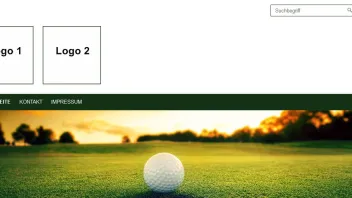

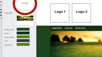

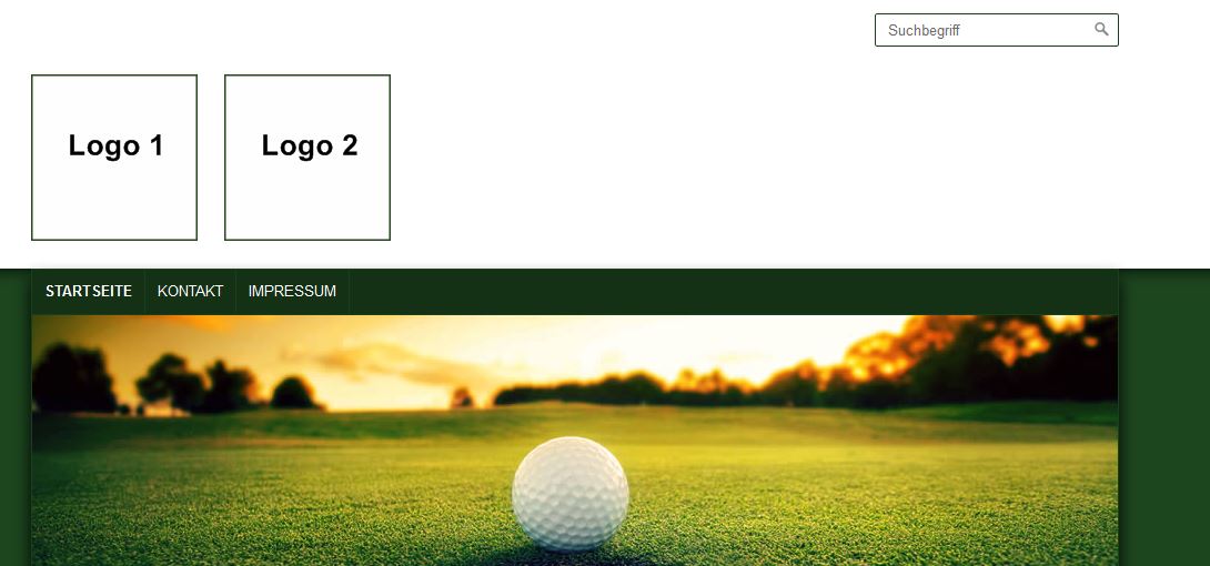

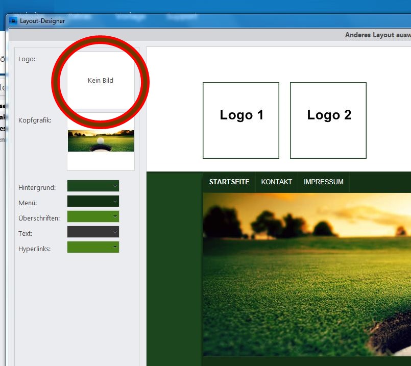

    wenn ich das richtig sehe, dann hast du das BOD Logo im Layoutdesigner als Logo eingefügt, und das Logo 2 als Teaser.
    Versuche jetzt mal folgendes:
    1. Geh in den Layoutdesigner
    2. Klick oben links den Logobereich mit der rechten Maustaste an und wähle "Kein Bild" aus.
    3. Bestötige das mit OK und verlassen den Layoutdesigner.
    4. Binde nun deine Logos im Teaser komplett ein.
    Und, klappt es so?
  • Leider nicht. Die Option "Kein Bild" gibt es beim Logo nicht, auch nicht in den verschiedenen Darstellungsmöglichkeiten. Man MUSS eins auswählen. Hat denn noch nie jemand mehrere Logos benötigt?
