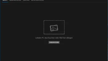

    Wenn ich ein neues Bild einfügen möchte, öffnet sich so ein leeres „Auswahlfenster“. Ich gebe dann an, an welchem Ort meine Bilder liegen, wähle ein Bild,- und es wird eingefügt. Alles gut.
    Wenn ich nun ein weiteres Bild einfügen möchte, kommt wieder ein leeres „Auswahlfenster“. Ich muss erneut den Ort auswählen.
    Das war sonst nicht. ZP hat sich den letzten ausgewählten Ort gemerkt.
    Frage, ist das neuerdings so? Oder kann ich das irgendwo einstellen (Häkchen) das sich ZP den letzten Ort wieder merkt?
  • Hallo Wolfgang AnnWolf

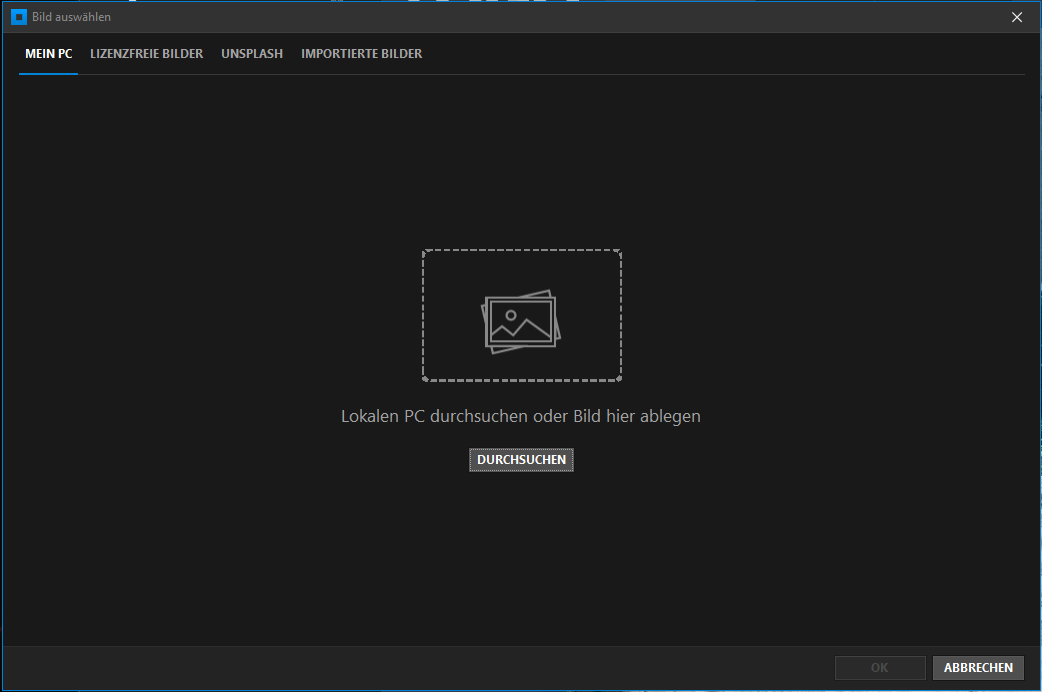

    Also beim eigentlichen ZP-Dialog, also dem hier ...
    ... muss ich jeweils auf "Durchsuchen" klicken (das ist aber IMHO nicht neu). DANN aber - beim der "Explorer-Auswahl" - bleibt - bei mir zumindest - der letzte Pfad erhalten.

  • Hallo Norbert.
    Wie von dir beschrieben, kenne ich es auch.
    Bei Suche eine neuen Bildes bleibt der letzte Pfad aber nicht mehr erhalten. Bei mir.
    Daher die Frage, ob sich etwas geändert hat, bzw. ob jetzt irgendwo ein Häkchen hin muß.

    Es ist nun so, dass zwar immer noch das leere „Auswahlfenster“ angezeigt wird, aber klickt man dann auf "durchsuchen", erscheint im Abschluss die letzte getätigte Auswahl.
    Wie von dir unter #2 beschrieben.
    Irgendwie hatte ich wohl etwas falsch gemacht,- oder was auch immer. :)
