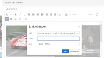

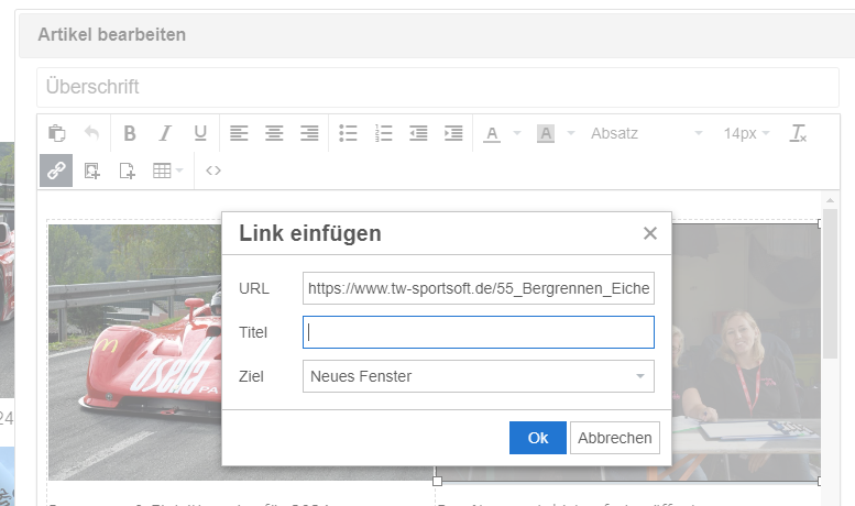

    wenn bei der Verwendung von ONLINE CMS ein Bild mit einer Verlinkung (Seiten intern bzw. auch extern) eingefügt wird, funktioniert das nicht.

  • Ich habe das Bild eingefügt, und dann den Link gesetzt... Siehe Anhang

    Bei Ihrem Bild ist HTML-Code enthalten, der da nicht funktioniert.
    Sie müssen ein Bild über die Tool-Leiste im Online-CMS-Artikel einfügen.
    Haben Sie den HTML-Code evtl. von woanders kopiert und eingefügt?
    Falscher HTML-Code
    <div id="igal1721139333344" class="zpImageGallery" data-kind="singleimage" data-transition="elastic"><a class="fancybox" href="ueber-mich.html"><img src="assets/php/CMS_DATA/1538/assets/berry-4700175.jpg" /></a></div>
    Richtiger HTML-Code:
    <p><a href="ueber-mich.html"><img src="assets/php/CMS_DATA/1538/assets/berry-4700175.jpg" /></a></p>
