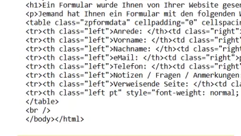

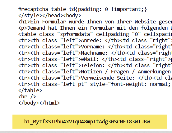

  • Hallo Phil, ich vermute, dass es funktioniert:
    Ich habe jetzt das Formular noch mal ausgefüllt und das Mail übermittelt erhalten, beim Mail habe ich dann den Quelltext angeschaut und folgendes gefunden.
    Ich vermute, das dies der übermittelte Code ist, den wir brauchen. Das bin ich mit dem Tracking noch an abklären.

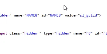

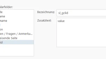

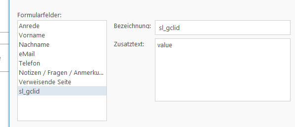

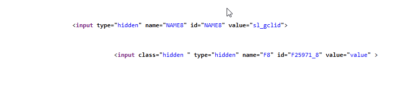

    Hallo Phil, offenbar hat es jetzt doch noch geklappt, das Testtool sagt, dass es jetzt korrekt eingebunden sei. Aktuell wird noch geprüft, ob die Daten jetzt auch korrekt fliessen können.
    Wenn ich jetzt noch ein weiteres Feld brauche, kann ich das einfach so hinzufügen (siehe Quellcode rot/blau)?
