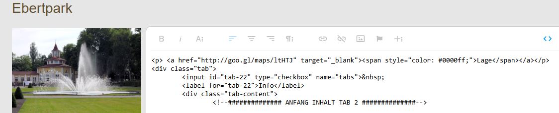

    Deshalb gebe ich ein Beispiel von vielen externen Links, die funktionieren, aber als fehlerhaft gemeldet werden:
    Artikel "Lage Info Der Park ist nach dem Reichspräsidenten Friedrich Ebert benannt und wu…"
    URL "http://goo.gl/maps/ltHTJ": The remote server returned an error: (302) Found. In Artikel mit ID 7887 und Bereich „Standard“.

  • Hallo Nikolas (wieder einmal):
    Also der Link ist definitiv gültig, das ist mal klar! Und dieser wird in einem Test, den ich gerade gemacht hatte, von der Linkprüfung auch nicht bemängelt.
    Gibt es einen URL (eine Website-Adresse), wo man den Link "sehen" kann - also auf DEINER Seite?
    Gruss
    Norbert
    EDIT: Da auch Thomas Hanabi HTTP Status 302 erhalten hat (s. u.), habe ich den Link wohl so eingebunden (als Test), dass dieser eben nicht bemängelt wurde ...
    EDIT2: Aha, das scheint ein Bug zu sein. Wenn man einen bestehenden Text ändert (gestestet in einem neuen Projekt), werden ungültige Adressen nicht gefunden. Werde ein neues Posting erstellen dazu ...

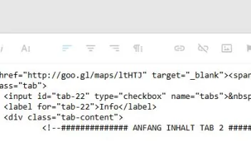

    Alpengreis : Norbert: Meinst du das?
