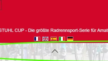

  • Hallo ZP-Team,
    in der Browseransicht (ZP-Vorschau wie auch live im web) ist am unteren Seitenabschluss ein Leerbereich zu erkennen. Es handelt sich hierbei nicht um einen Container, Reihe, widget, noch ist es abhängig vom cookie-consent oder google-translator.
    Habt ihr eine Idee, wie ich den Leerbereich wegbekomme, so dass die Seite mit dem roten Bereich abschließt?

  • Hallo Andreas,
    dieser Bereich entsteht durch den Nach Oben Button im Layout. Der liegt in einem extra "Container" ausserhalb des Inhaltsbereichs.

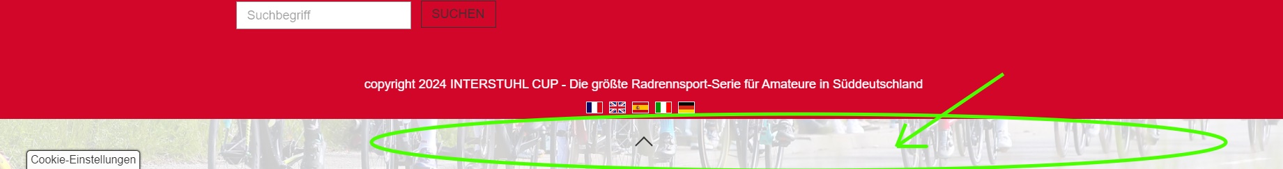

  • Hei Philipp,
    Thema Leerbereich: Dann muss ich im Layout Flat Responsive mit dieser "Lücke" leben?

  • Ja, es sei denn, du verzichtest auf den Nach Oben Button oder nutzt eine Alternative. Wenn der ausgeblendet wird, sollte die Lücke verschwinden.

  • Andreas
    Nur, um das klarzustellen, das ist eben KEIN Leerbereich, sondern dort drinn ist der "Nach-Oben-Button" integriert.

  • Hallo Leute,
    und eben wie entferne ich den "nach-oben-button" ?
    Ich finde hierzu keine Einstellmöglichkeit. Brauche ich eine neue Brille? ;-D

  • Hallo Andreas,
    den Besuch beim Optiker kannst du dir sparen ;) Das geht (nur) mit folgendem CSS:
    #totop{
        display: none;
    Philipp
