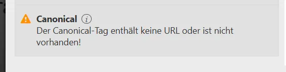

    Ich habe 3 Projekte, bei 2 meiner Projekte gibt es kein Problem, bei meinem dritten Projekt jedoch
    Der Canonical-Tag enthält keine URL oder ist nicht vorhanden! Attribule canonical: <link rel="canonical" href="<$=page.absoluteUrl$>" />
    Bei der Durchführung von SEO-Chek tritt ein Fehler auf.
    Wenn ich einfach die Seitenadresse Attribule; additional_meta : <link rel="canonical" href="https://www.solyanim.de/index.php">hinzufüge, gibt es kein Problem. Ich würde mich freuen, wenn Sie helfen
    mfg Ertas

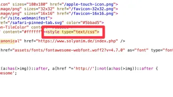

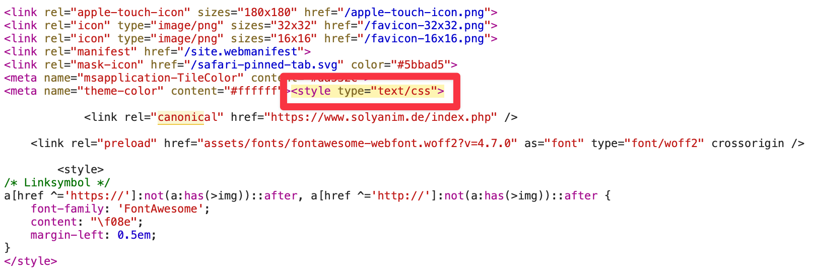

  • Hallo Oezkan,
    mir ist folgendes aufgefallen: das Attribut "additional_meta" enthält scheinbar am Enden folgenden unvollständigen Code: <style type="text/css">. Bitte entfernen Sie diese Zeile, dann sollte der in Zeta Producer "eingebaute" canonical-Tag auch korrekt funktionieren.
    Philipp
    wie Phil schon bemerkte, hängt da irgendwo ein ungeschlossenes Style-Tag drin, was dann zu einem Fehler im Parser des Browsers führt.
    Kann es ein, dass Sie das Attribut additional_meta geändert haben und darin ggf. das überflüssige style-tag enthalten ist?
  • Code
    Vielen Dank an alle, dank euch habe ich das Problem gelöst, diesen Code <style type="text/css"> gelöscht und das Problem ist verschwunden.
