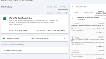

    Google beanstandet folgendes von JQuery mit einer Warnung:
    JQMIGRATE: 'jQuery.easing.swing' should use only one argument
    https://www.alpengreis.ch/assets/bundle.js?v=638603794453324743:39
    Siehe dazu auch folgendes Bild:
    Mit einem freundlichen Gruss
    Norbert
    Norbert S.

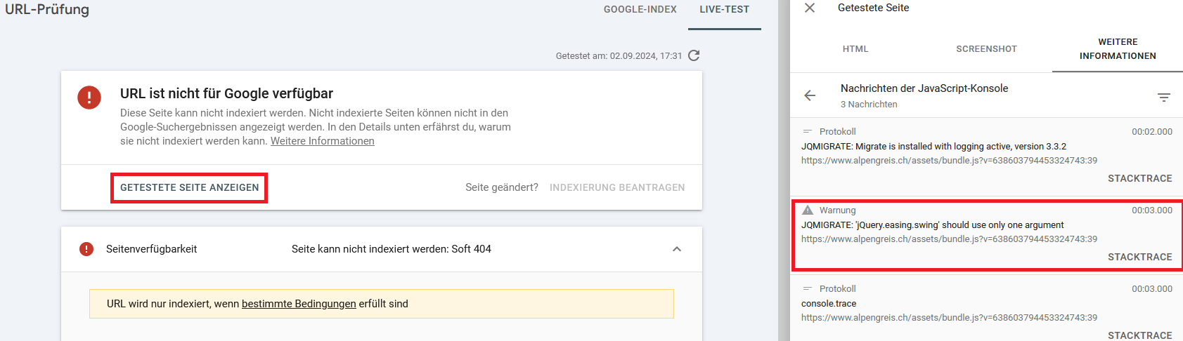

  • Also ...
    Es hat NICHTS mit dem "Soft-404" zu tun. Es scheint bei allen Seiten der Fall zu sein.
    Bemängelt wird (wie erwähnt) "https://www.alpengreis.ch/assets/bundle.…794453324743:39".
    Eine möglichje URL zum Testen ist: https://www.alpengreis.ch/nutzungsbedingungen.html
    Es scheint, dass "schlicht" etwas von "assets/bundle.js" in Bezug auf JQuery bemängelt wird (JQMIGRATE: 'jQuery.easing.swing' should use only one argument) - und das ist definitv was von ZP.
    Ebenfalls scheint es, dass dies wohl bei allen Seiten von ZP (also ganz allgemein und nicht nur für alpengreis.ch) bemängelt wird (zumindest dort, wo dieses JQuery (via bundle.js) eingesetzt wird.
    Es scheint also ein "globales" allgemeines Problem zu sein, wenn's denn überhaupt ein Problem ist.
    Gruss
    Norbert
    PS: Zum selber Testen also einfach bei Google eine Live-URL testen (entsprechende Berechtigung natürlich nötig), dann wählen "Getestete Seite anzeigen" und dort dann "WEITERE INFORMATIONEN" auswählen (siehe dazu auch mein Bild im ersten Posting).
    PPS: In der "assets/bundle.js" gibt es jedenfalls EINEN Eintrag mit "jQuery.easing.jswing=jQuery.easing.swing" ... und genau dieser wird von Google bemängelt ...
    Norbert S.

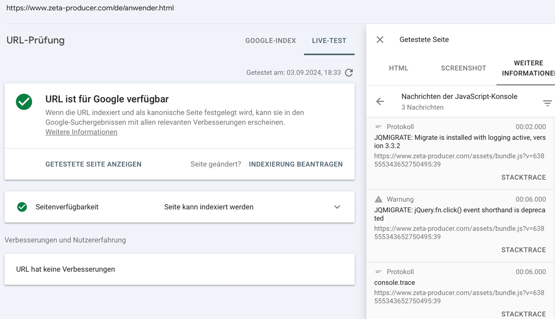

  • Habe herausgefunden, dass es sich um einen Test in der Search-Console handelt und eine unserer Seiten getestet, die die selbe Warnung in der Browser-Konsole anzeigte. In dem Fall war das Ergebnis aber positiv, ich denke also nicht, dass die Warnungen in der Console die Ursache für das nicht indexieren bei Ihnen sind. Mehr zur Ursache könnte aber lediglich google sagen.

    Wegen dem Google-Test:
    Das geht via: https://search.google.com/search-console?hl=de
    Es muss aber eine Property sein, wo man die Berechtigungen dazu hat (entsprechend angemeldet bei Google).
    Dann:
    1) Links im Menu-Baum "URL prüfen", anschliessend URL eingeben und testen lassen
    2) Live-URL-Button anklicken (ganz rechts)
    3) "Getestete Seite anzeigen" wählen
    4) Dort dann "WEITERE INFORMATIONEN" auswählen
    Dort sieht man dann diese Info(s) ...
