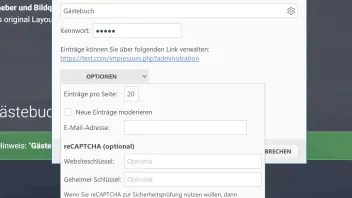

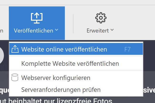

    Sie müssten auf dem Rechner, den Ihr Mann genutzt hat, das Programm Zeta Producer öffnen und können dann das Projekt (respektive die Inhalte der Seiten) bearbeiten. Dazu müssen Sie auf der Seite, auf der sich das Gästebuch befindet (In der Seitenliste links auf den Namen "Gästebuch" kicken) mit der Maus über den Artikel "Gästebuch" (grüne Markierung) fahren und dann zum Bearbeiten das Bleistift-Icon anklicken. Dort können Sie dann die E-Mail-Adresse ändern. Anschießend mit die Website veröffentlichen:
    "Website > Veröffentlichen > Website online veröffentlichen (F7)".

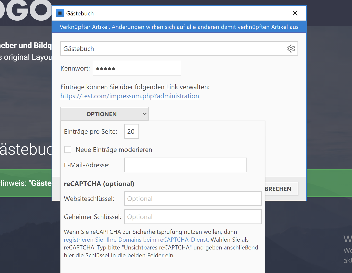

    2. Dann links im Seitenbaum die Seite, auf der sich das Gästebuch befindet, durch einen Klick öffnen. In Ihrem Fall ist heißt diese Seite vermutlich "Gästebuch".
    3. Auf dieser Seite fahren Sie mit der Maus über das Gästebuch und öffnen dieses durch einen Klick auf das blaue Stift-Symbol oben links
    4. Unter "Optionen" können Sie dann die E-Mail-Adresse ändern. Danach das Fenster mit "OK" schließen.

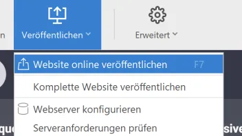

    5. Um diese Änderung auf die Webseite zu übertragen, klicken Sie bitte oben im Programm auf "Veröffentlichen" und wählen dann "Webseite veröffentlichen".
