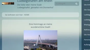

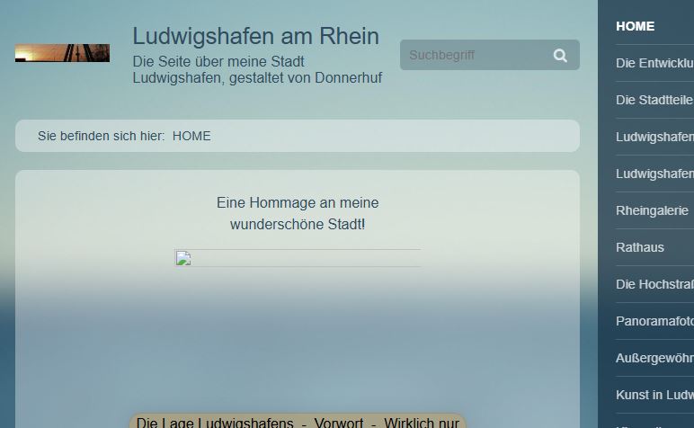

    ich habe ein neues Design gewählt, was in der Vorschau recht gut ausschaut (Bild 1), aber nach dem Hochladen anders aussieht (Bild 2), und es erscheinen auch Linkfehler. Design: Atmosphere Responsive

    Vorschau in ZP

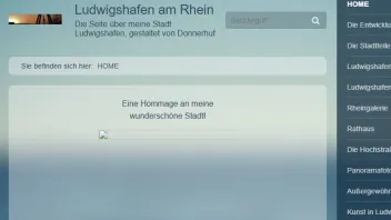

    Nach dem ersten Upload, wo ich eigentlich das obige Erscheinen erwartete

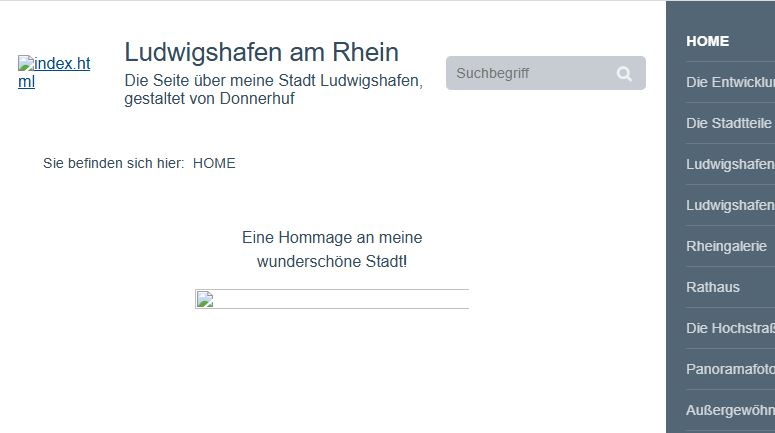

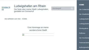

    Nach dem zweiten Upload mit vorher sehr umständlichen Aktionen, aber immer noch mit Fehlern

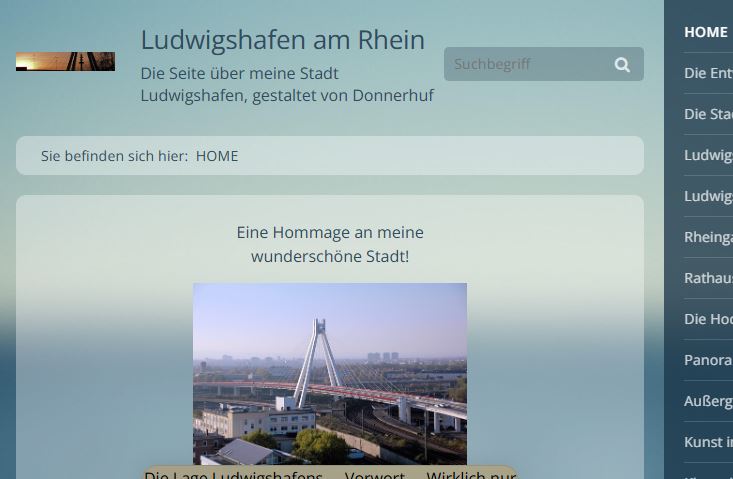

    Es hat wieder nicht geklappt: Das Einführungsbild ist nicht da.
    Dann habe ich es gelöscht und wieder neu aus dem Originalverzeichnis eingefügt. Es wurden wieder 37 Dateinen veröffentlicht, obwohl ich nur ein einziges Bild verändert hatte. Aber immerhin: Das Bild ist da, nach 7 Sekunden!
