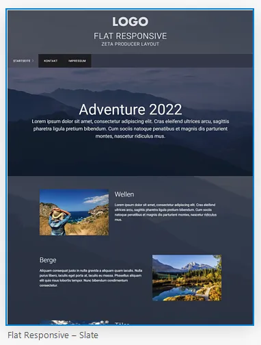

    Ich benutze ZP 16.8.6.0 mit der Business-Lizenz.

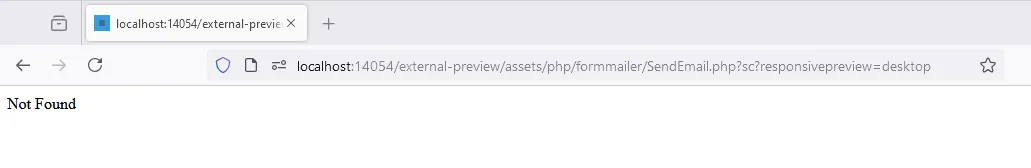

    Ich benutze die Vorlage gemäß beigefügtem Screenshot und das dort enthaltende Kontaktformular. Habe die Mail-Einstellungen entsprechend vorgenommen und nach dem Absenden kommt die Email auch richtig an. Aber es kommt auch beigefügte Meldung (s. Screenshot), dass irgendetwas nicht gefunden wird.
    Was ist das? Und wie kann ich das beseitigen/umgehen?

    vielen Dank für die super schnelle Antwort und den Hinweis auf diese Seite. Die Erfolgs-/Fehler-URL verweisen auf existierende Seiten. Das sollte passen.
    Mir ist dabei aufgefallen, dass ich optional die SMTP-Kommunikation gewählt und mit entsprechenden Einwahldaten konfiguriert hatte (was funktioniert). Somit gehe ich ganz stark davon aus, dass sich dies mit der PHP-Skript-Auswahl auf der Erfolgs- und Fehlerseite "beisst". Richtig? Falls ich SMTP weiter benutzen möchte, was muss ich dann auf der Erfolgs- und Fehlerseite einstellen? Ich habe aktuell kein eigenes Skript.
    Anderes Szenario: Würde ich PHP benutzen wollen und die optionale SMTP-Auswahl wieder deaktivieren, kann ich PHP überhaupt im Vorschau-Modus testen oder muss ich erst mein Projekt auf den Server hochladen?
    Ich frage, weil die PHP-Einstellung keine Reaktion im Vorschau-Modus zeigt.
    Viele Grüße,
    Bernd
  • Testen Sie das bitte live auf dem Webserver und nicht in der lokalen Browser-Vorschau. Wenn es live auch nicht funktioniert, nennen Sie uns bitte die URL, dann schauen wir das nach dem langen Wochenende gerne nochmal an.
