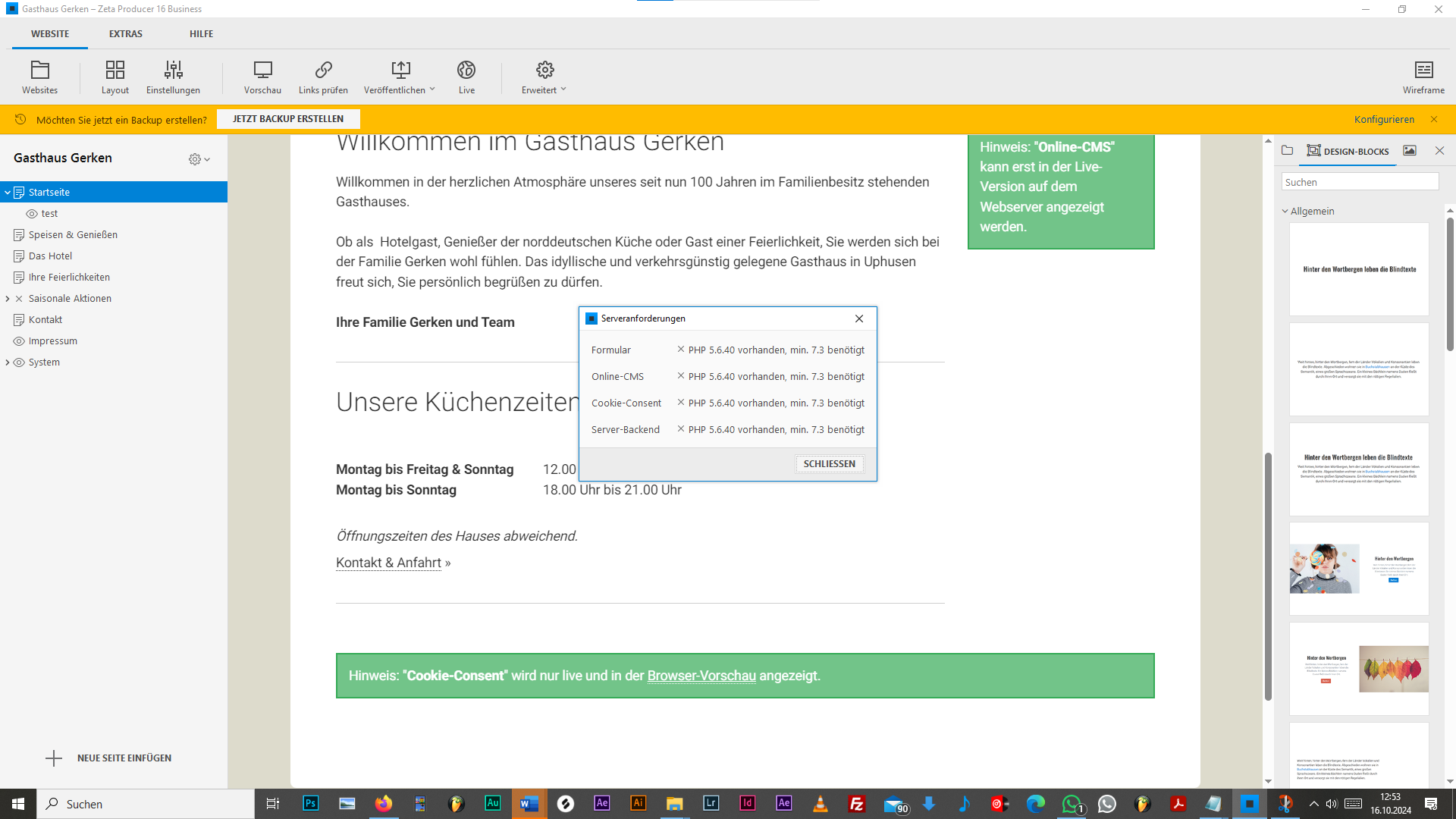

    Ich sollte nach langer zeit für meinen Kunden eine kleinigkeit im Text ändern. Hatte das Programm Jahre nicht auf.
    Nun musste ich das Projekt konvertieren. Nach dem Upload war der Footer und das Online CMS auf der Startseite weg. Zudem wird auf dem Handy der Cookie Banner immer wieder aktualisiert ( neu eingeblendet alle paar sekunden) Was kann ich tuhen? mein Kunde sucht derzeit seine Strato Kundendaten um das PHP zu aktualisieren, laut Zetaproducer läuft da noch PHP 5 drauf. Aber der Footer müsste doch angezeigt werden? villeicht könnt Ihr mir helfen. Version müsste die neuste sein. wurde damals mit 14 erstellt aber bereits erfolgreich mit der 16. version geuploadet. https://www.gasthaus-gerken.de/index.php
    alle von Ihnen beschriebenen Probleme sind auf die veraltete PHP Version zurückzuführen, die auf dem Server läuft. Alle PHP-Komponenten von Zeta Producer erfordern mindestens PHP 7.3. Im Fall des Online CMS werden Funktionen verwendet, die in PHP 5 noch nicht existieren. Dadurch kommt es zu einem Fehler auf dem Server und der Inhalt unter diesem Widget, also der Footer, wird nicht angezeigt.
    Mit der Umstellung auf eine aktuelle Version (am Besten PHP 8.3) sollte dann alles wieder funktionieren.
