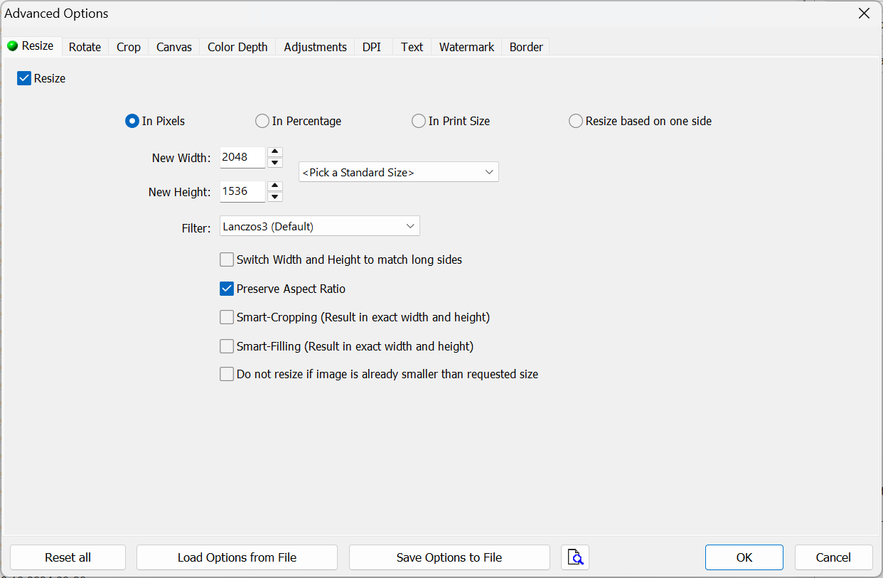

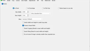

    Auf dem Bild sind die Einstellungen die ich immer verwendet habe, um die Bilder zu reduzieren.

  • Ich hab jetzt nochmal probiert, hab die Bilder mal mit ACDSEE reduziert, und umbenannt und dann hochgeladen.
    Dort waren die Bilder auch wieder abgeschnitten, bin dann aber in die Bilderverwaltung und hab dort die Größe um einige Pixel nach unten verändert ,
    dann waren aufeinmal die Vorschaubilder richtig zu erkennen , wie bei den vorigen Spieltagen.
