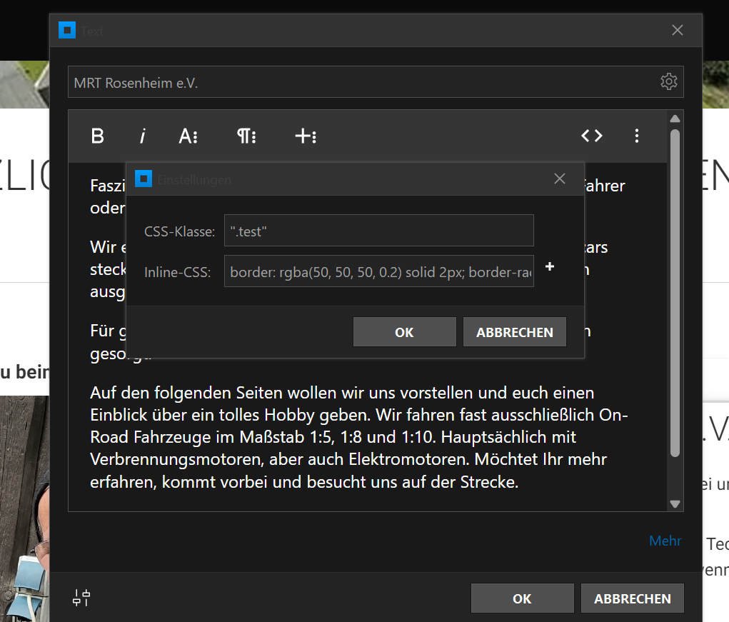

  • Hallo, vielen Dank für die Beispiele und Hinweise. Damit kann ich es für einzelne Textboxen umsetzen, wenn auch die Textabstände dann nicht mehr stimmen. Aber auch dafür wird es eine Lösung geben.
    Sehe ich es richtig, dass ich den Code nur im CSS-Code eintragen kann und kein Dialog existiert, der dem bei den Link- und Bildboxen entspricht?
    Kann ich das im Layout für die ganze Website übergreifend einstellen? Oder nur für konkrete Textboxen?

  • Hallo EBKS,
    richtig, das Text-Widget hat keine Einstellmöglichkeiten wie bspw. die Linkboxen. Hier kann also nur eigenen CSS eingesetzt werden.
    Natürlich kannst Du die Einstellungen auch global vornehmen. Hier wäre es gut zu wissen, mit welchem Layout Du arbeitest. Ich habe gerade mit Clean Style experimentiert. Hier sähe das so aus:
    #contentbox {
    border: solid 1px red; /* Rahmen: durchgehend, 1px stark, rot */
    border-radius: 30px; /* Eckenradius */
    box-shadow: 6px 6px 6px grey; /* Schatten, grau */
    padding: 25px; /* Innenabstand Rahmen-Text */
    Den Code trägst Du unter „Einstellungen“ > „CSS“ ein. In den Text-Widgets musst Du natürlich den bis dato genutzten Code entfernen.
    Alles was zwischen den schrägen Klammern steht, dient der Erläuterung und kann stehen bleiben. Du kannst „rot“ oder „grey“ natürlich auch durch einen Hex-Code ersetzen, bspw. #DB2A24.
    Mit „ … wenn auch die Textabstände dann nicht mehr stimmen.“ meinst Du vermutlich den Abstand Rahmen/Text. Das sollte sich mit obigem Padding lösen lassen.
