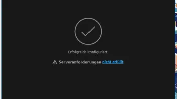

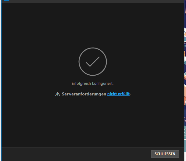

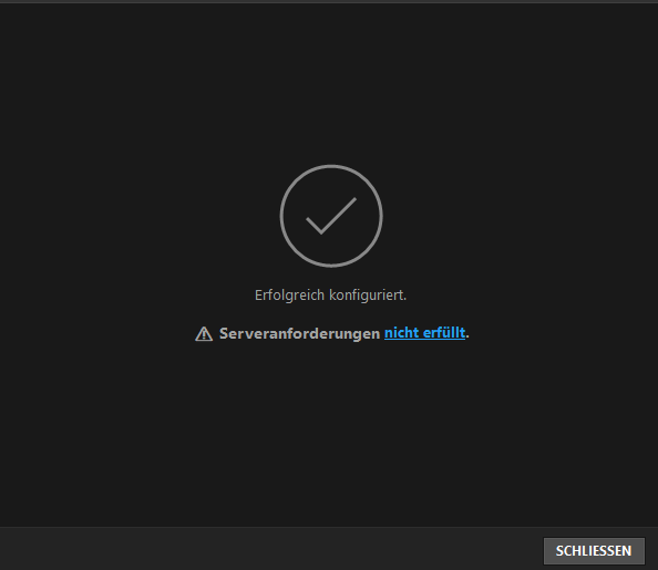

Serveranforderungen nicht erfüllt

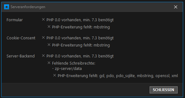

    ich habe folgendes Problem bei den Serveranforderungen:
    Meine Website: https://pass-delux.de/

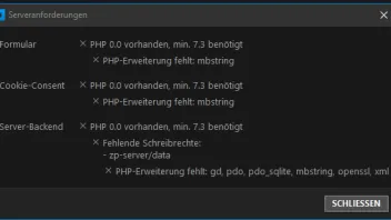

    **Formular:**
    - PHP 0.0 vorhanden, mindestens Version 7.3 benötigt
    - Fehlende PHP-Erweiterung: mbstring
    **Cookie-Consent:**
    **Server-Backend:**
    - Fehlende Schreibrechte:
    - `zp-server/data`
    - Fehlende PHP-Erweiterungen: gd, pdo, pdo_sqlite, mbstring, openssl, xml

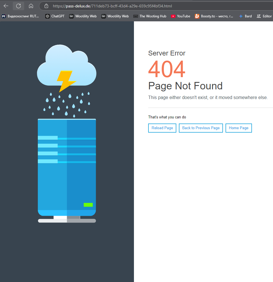

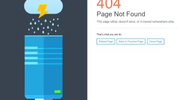

    Ich habe eine Zeta Producer 16 Express Einzelbenutzerlizenz und kann meine aktuelle Webseite nicht über Zeta Producer 16 Express hochladen bzw. aktualisieren. Alle Seiten zeigen einen **404 Page Not Found** Fehler, nur die `index.html` wird geöffnet. Das Widget, das sich in der `index.html` befindet, ist nicht aktuell, obwohl ich es aktualisiert habe. Alle anderen Seiten zeigen, wie bereits erwähnt, **404 Page Not Found**.
    Könnt ihr mir bitte dabei helfen oder sagen, was das Problem sein könnte?

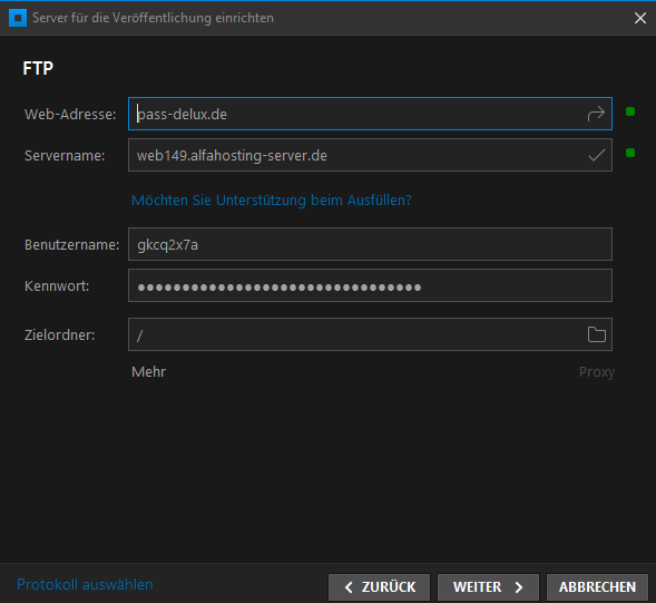

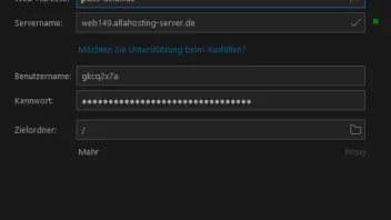

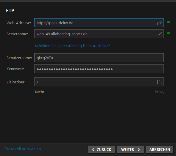

  • Vermutlich ist die Ursache, dass in der Web-Adresse noch das Protokoll fehlt. Die Web-Adresse in den Servereinstellungen muss der im Browser entsprechen. Geben Sie ins Feld "Web--Adresse" folgendes ein: https://pass-delux.de

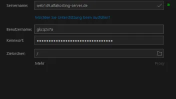

  • Es hat nicht funktioniert, das Problem ist weiterhin dasselbe. Bin bei Alfahosting.
    W. Tschibisow
  • Dann stimmen evtl. Zugriffsrechte nicht, so dass ZP die Testdateien, die für den Test benötigt werden, nicht schreiben kann. Ignorieren Sie den Server-Test bitte. Es ist definitiv PHP 8.0.29 auf Ihrem Server aktiv.
  • PS: falls es Ihnen wichtig ist, dass der Serviertest funktioniert, können Sie natürlich jederzeit ein Premium-Support-Ticket nutzen, in dessen Rahmen wir uns das Projekt senden lassen und das für Sie überprüfen und Ihnen dann mitteilen, welche Einstellung geändert werden muss, damit der Test funktioniert.

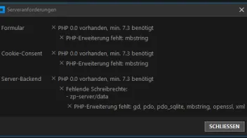

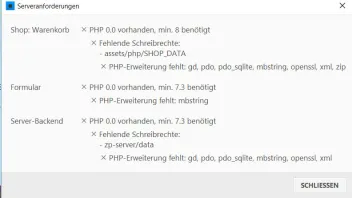

  • Ich habe das gleiche Problem mit einer neuen Website. Sie geht nicht online. Die Fehlermeldung ist gleich wie oben.
    Ich habe Zeta Producer 16 auf Win11, die PHP Einstellung laut Strato ist 8.3 (Booster ist aktiviert).
    Habe auch schon andere Einträge hier im Forum durchgelesen, die das Problem hatten. Keiner der Tipps hat bisher geholfen.

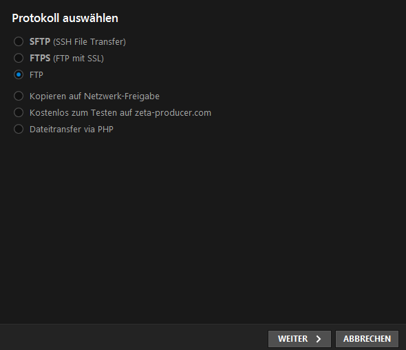

    ich bin auch bei Alfahosting, was mir auffällt ist, der Zielordner fehlt, dann das Protokoll da müsste "FTP mit SSL" stehen.
    Ich selber benutze ein anderen Servername.

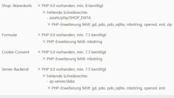

    bin recht zufrieden, aber der Shop geht nicht.

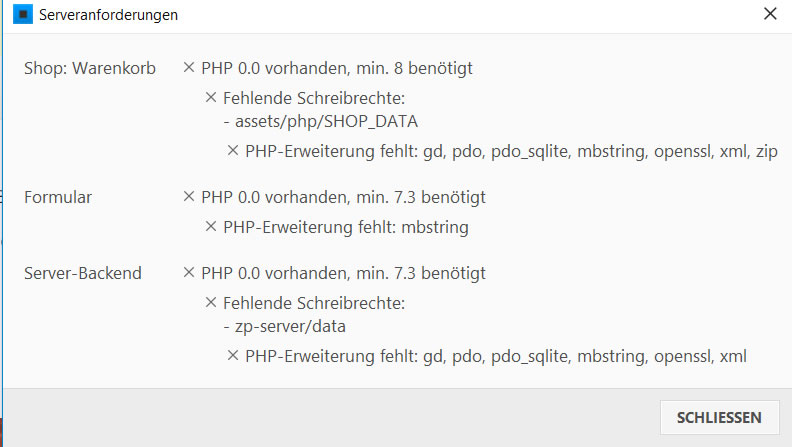

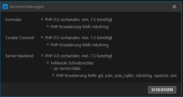

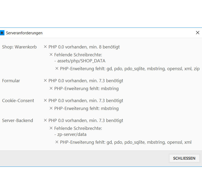

    ich bekomme beim Testen auch die Fehlermeldungen siehe Anhang
    mein Server hat aber php 8.1
    Einen Ordner mit assets/php/SHOP-DATA ist nicht zu finden,
    habe ihn sogar händisch angelegt mit allen Rechten
    Dann stelle ich es auf den Testserver von Zeta, und es geht auch nicht! der Shop bleibt leer, dabei habe ich Testbilder zum Verkaufen reingestellt.
    siehe ... https://ulypaya1.zeta-producer.com/shop.php
    was tun?
    danke+mfG, Uli

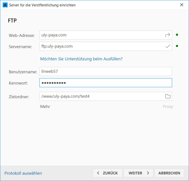

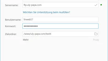

  • Paya das ist von hier aus schwer zu lösen. Versuchen Sie bitte zunächst einen Test mit der Vorlage "Shop - Flat Responsive", welche bereits einen Shop enthält. Diese veröffentlichen Sie dann bitte auf Ihren eigenen Server, ohne hierbei irgend etwas manuell anzulegen oder Reche einzustellen.
    Anschließend posten Sie hier bitte die URL zur Website sowie einen Screenshot der FTP-Einstellungen im Projekt.
  • Bitte in den FTP-Einstellungen die Web-Adresse auf https://www.uly-paya.com/test4 korrigieren. Wenn die Website nur über einen Unterordner abrufbar ist, muss der auch in die Web-Adresse rein. Zur Sicherheit die Daten auf dem Webserver vorher per FTP löschen. Dann nochmal veröffentlichen.
