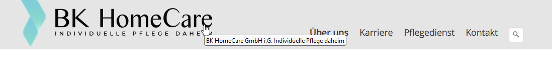

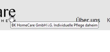

    Der alte Webname lautet "BK Homecare GmbH i.G.", der gewünschte "BK Homecare GmbH".
    https://bk-homecare.de/: Hier sieht man im Tooltip des Logos die alte Version.

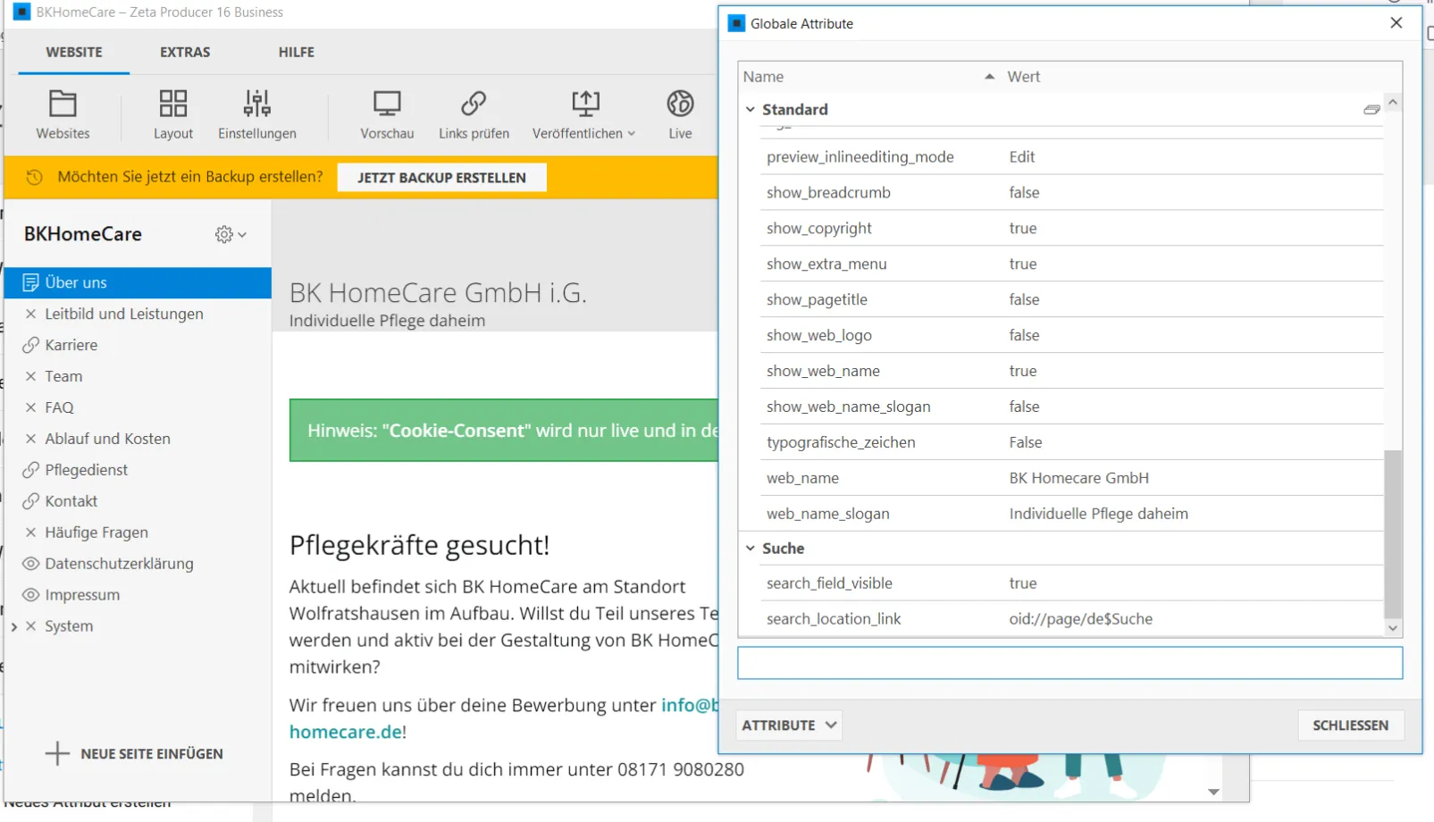

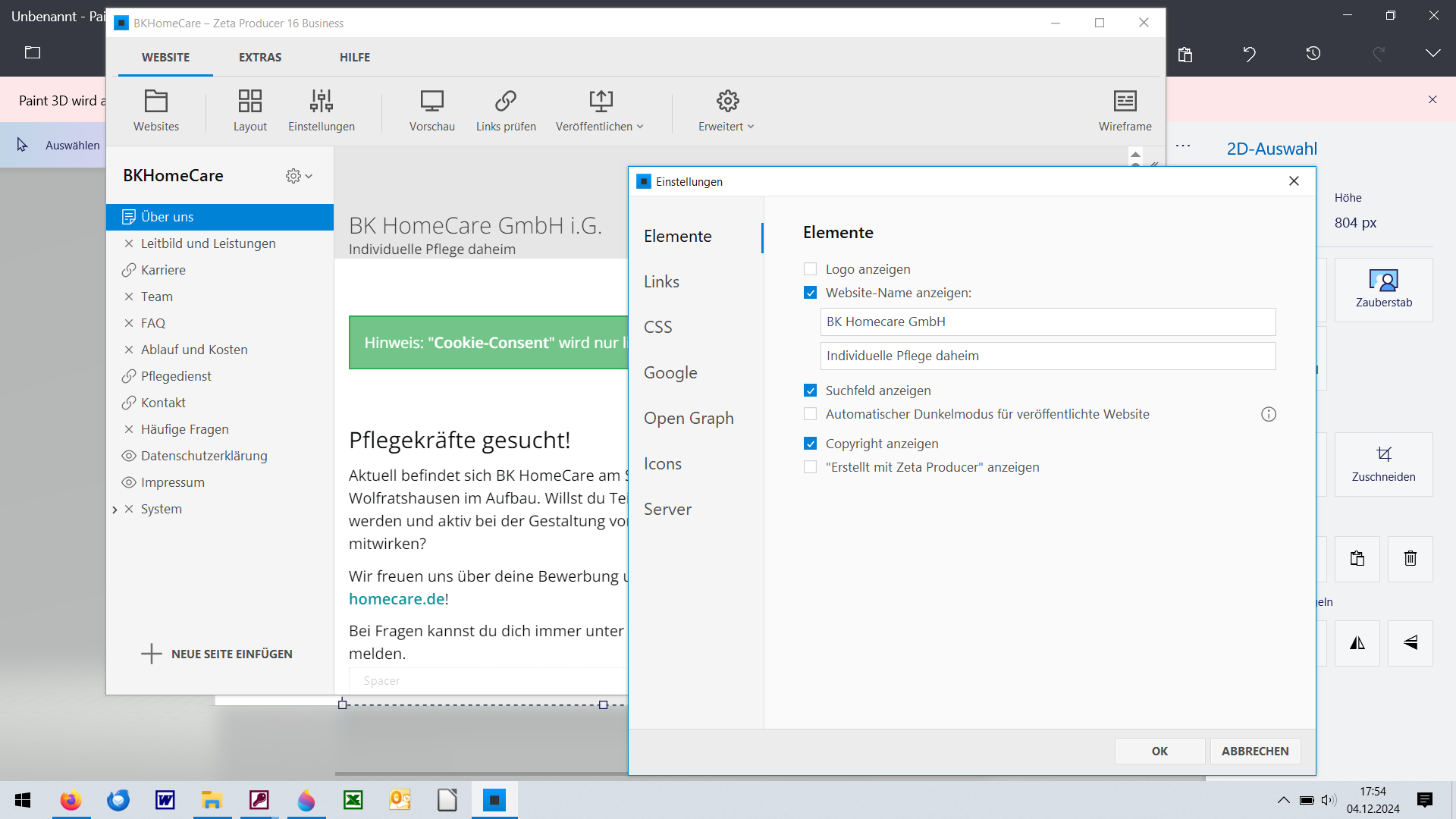

    Im Bild unten hoffentlich erkennbar die Einstellungen mit geändertem Text.

  • Ich kann das nicht nachstellen. Wenn ich den Website-Name ändere und dann die Browser-Vorschau öffne und mit der Maus über das Logo fahre, wird mir der aktualisierte Name korrekt als Tooltipp angezeigt.
    Der Website-Name wird in einem Attribut namens "web_name" gespeichert. Vielleicht überschreiben Sie das Attribut ja auf Projektordner oder Seitenebene?

  • Ihr Screenshot zeigt die globalen Attribute. Es kann durchaus sein, dass das z.B. durch ein Attribut auf Seitenebene oder Projektordnerebene überschrieben wird. Wenn Sie die Ursache nicht finden, analysieren wir das gerne im Rahmen eines Premium-Support-Ticket für Sie.
  • Das war der entscheidende Hinweis: Auf Projektordnerebene war unter Attributen noch der alte Webname-Eintrag versteckt. Den habe ich angepasst und jetzt passt es. Ganz herzlichen Dank für den Tip!
