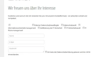

    wir haben ZP in der Version 11.1.1 und sind soweit ganz zufrieden damit. Nur leider ist es seit dem Update so, dass unser Kontaktformular nur noch "durcheinandergewürfelt" auf der Webseite gezeigt wird. Eine vollständige Entfernung und Neuerstellung hat leider wieder so ein Ergebnis geliefert. In der Software siht es alles super aus. Bitte um Eure Hilfe.

  • Hallo "bbco",
    die Kontrollkästchen werden aktuell als Inline-Elemente dargestellt. Das heißt die Kontrollästchen platzieren sich hintereinander.
    Sie könnten hinter den Elementen der Kontrollkästchen ein <br /> (break) einfügen, dann erscheinen diese untereinander. Also so:
    Externer Datenschutzbeauftragter<br />;Datenschutzaudit<br />;Informationssicherheitsmanagement<br />Zertifizierung der IT-Sicherheit<br />;IT-Sicherheitsaudit<br />;IT-Risikomanagement
    Bei der Datenschutzerklärung können Sie im Bezeichnungsfeld folgendes eintragen: &nbsp;
    Das Kontrollkästchen sollte dann unter das Nachrichtenfeld rutschen.
    Wir werden versuchen das bald benutzerfreundlicher zu gestalten.

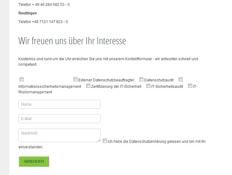

    also was mir auffällt, wenn ich mir dein Formular ansehe, ist das da ja wohl ein Grundfehler drin ist.
    Bei der ersten Checkbox links oben, steht gar kein Text dahinter, wie bei den anderen Checkboxen (siehe Bild).
    Als ob sich diese da eine "Leerbox" zuviel reingeschlichen hätte.
    Also es gibt 7 Checkboxen, aber nur 6 passende Texte dazu.
    Vermutlich ist das ja der Fehler?
    Oder sehe ich da was falsches?....
  • Sie würden die <br /> direkt im Formulareditor in das Feld mit den "Elemente:" eingeben. Dass vor der ersten Checkbox der Text nicht angezeigt wird, liegt an einem Bug, der auftritt, wenn ein Formular mehr als Zehn Felder hat. Das können Sie beheben, indem Sie statt für die Checkboxen 7 einzelne Formular-Felder anzulegen, diese in Einem "Kotrollkästchen" Feld integrieren. Dem Formular einfach ein entpr. Kontrollkästchen Feld hinzufügen und dann Ihre Texte alle im Feld "Elemente:" eingeben und die einzelnen Punkte durch ein Semikolon trennen.
    Sie würden also in das Feld "Elemente:" eingeben:
    Datenschutzmanagement<br>;Externer Datenschutzbeauftragter<br>;Datenschutzaudit<br>;Informationssicherheitsmanagement<br>;Zertifizierung der IT-Sicherheit<br>;IT-Sicherheitsaudit<br>;IT-Risikomanagement<br>
    All dies ist nur ein "Workaround", bis wir uns in ZP der Problematik annehmen konnten.
