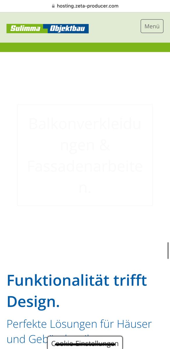

    Hier habe ich in der mobilen Ansicht zwei Probleme (siehe Anhang):
    1. Die Hintergrundbilder bei den Zwischenüberschriften (z.B. bei "Badezimmer.") werden mobil nicht angezeigt. Dann ist es nur grau oder weiß. Was muss ich tun, damit es korrekt dargestellt wird?
    2. Die Überschriften brechen manchmal sehr unglücklich um. z.B. bei "Balkonverkleidungen & Fassadenarbeiten." Gibt es hier auch einen Tipp?

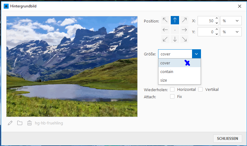

    Hintergrundbilder:
    Vermutlich passt sich das Hintergrundbild besser an die Bildschirmgrösse an, wenn Du bei den entsprechenden Containern die Hintergrundbild-Grösse von "contain" auf "cover" stellst.

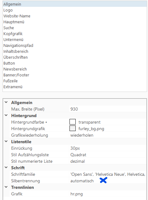

    Silbentrennung:
    Gehe zu Layout-Designer -> Allgemein -> Schrift -> Silbentrennung auf "automatisch" stellen. Das sollte normalerweise funktionieren.
    Ich wünsche Dir viel Erfolg!
