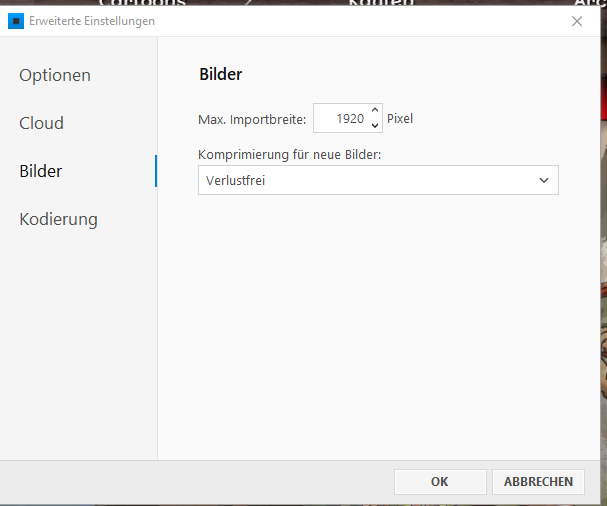

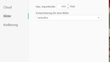

    Ansatz 1: Die Einstellungen zum Bildimport sind auf eine zu geringe Importbreite eingestellt.
    Gehe zu "Website" > "Erweitert" > "Erweiterte Einstellungen" >" Bilder".
    Trage bei "Max. Importwerte" (zB.) den Wert "1920" ein und wähle "Verlustfrei".
    Mit "OK" bestätigen. Danach das (bereits) in ZP übertragene Bild in der ZP-Bildverwaltung und/oder am Ort der Platzierung (z.B.) löschen.
    Und/oder Bild neu, ab ursprünglichem Speicherort, in ZP einfügen/ersetzen.

  • Hallo Elch,
    Danke für Deine Antwort.
    Ich möchte das Bild gar nicht im Header einfügen, sondern im Inhaltsbereich.
    Hab die Einstellung, die Du beschrieben hast durchgeführt, jedoch ist nah wie vor ein Unterschied der Bildqualität bemerkbar.
