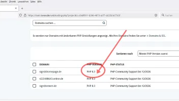

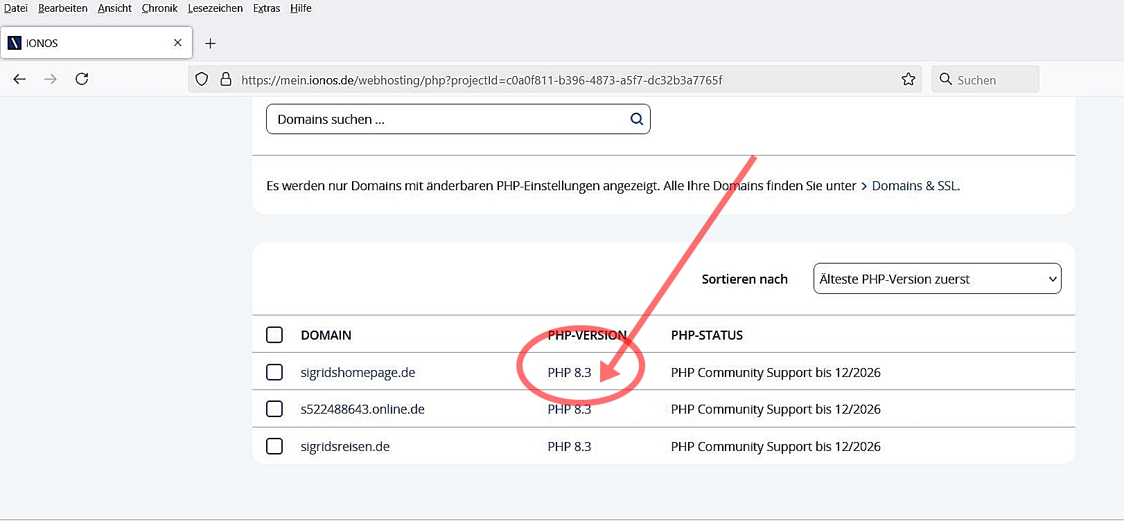

  • 1 und 1 hat das ganze Web-Geschäft nach IONOS umgebaut. In der Serveradresse taucht allerdings immer noch "1and1" auf.
    Bei IONOS im Menü den Ordner "Hosting" öffnen. Dort den Ordner "PHP" öffnen. Hier kann dann das PHP aktualisiert werden. Die empfohlene Version ist grün hinterlegt.
    Bei mir klappte das dann nach zahlreichen erfolglosen Anläufen endlich.
    Wenn man es weiß, ist es ganz einfach.
