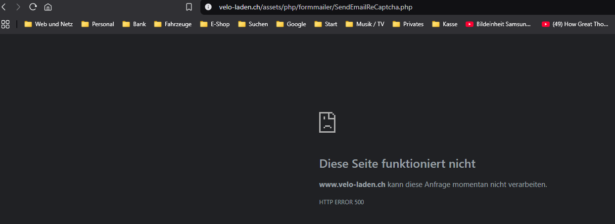

Kontaktformular wird nicht gesendet / Fehlermeldung
- Offizieller Beitrag
auf dem Webserver ist PHP 5.6 aktiv.
Siehe https://velo-laden.ch/assets/php/formmailer/zp-php-info.phpVermutlich ist das mit Google reCaptcha nicht kompatibel.
Sie können mal versuchen, ob es mit einer höhere PHP-Version besser geht.Alternativ mal auf Zeta Producer 16 aktualisieren.
Hier dann unser Frage/Antwort Captcha aktivieren (anstatt Google reCaptcha).
Siehe https://docs.zeta-producer.com/frage-antwort-captcha.htmlBitte die Webserver/PHP-Anforderungen beachten.
Siehe https://docs.zeta-producer.com/formularverwaltung.html#a5845 -
