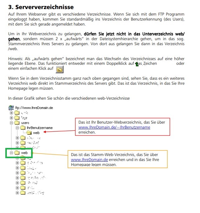

    Vertiefend bietet Manitu hierzu eine hübsche PDF mit Stand vom 01.01.2011 an: https://www.manitu.de/service/howtos/FTP-Programme.pdf. Über Filezilla kein Wort.
    Aber auf Seite 19 dieser PDF findet sich eine Übersicht der Serververzeichnisse. Clever, dass es hier zwei Ordner namens „Web“ gibt …
    Deine Dateien musst Du also gemäß dieser hoffentlich immer noch aktuellen Anleitung in den von mir grün markierten Ordner kopieren.

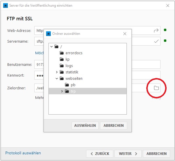

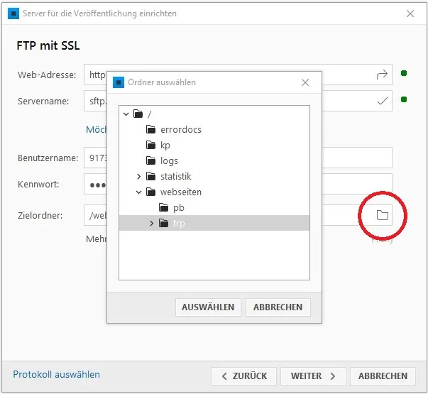

    Gehe daher bitte mal in ZP auf „Veröffentlichen“ > „Webserver konfigurieren“. Klicke jetzt ganz rechts von „Zielordner“ auf das Ordner-Symbol. Nach ein paar Sekunden sollte sich ein neues Fenster öffnen, welches das Serververzeichnis zeigt. Gibt es hier unterhalb des obersten Ordners einen Ordner namens „Web“? Wenn ja, Doppelklick auf diesen Ordner und dann „Auswählen“ > „Weiter“. Dann veröffentlichen und Daumen drücken.
    Anderenfalls erstelle mal einen Screenshot der Ansicht, nachdem Du auf das Ordner-Symbol geklickt hast (ähnlich meinem Screenshot).

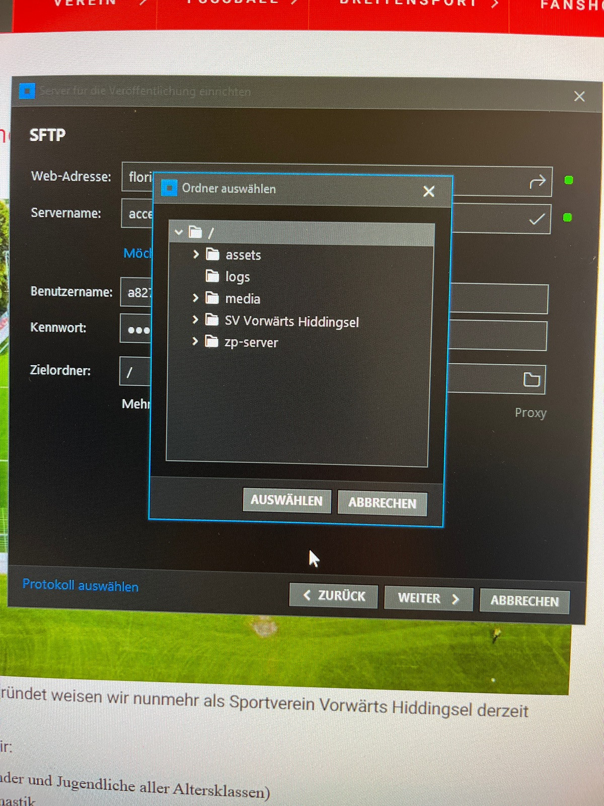

    Was hat es mit dem Ordner „SV Vorwärts Hiddingsel“ auf sich? Was wird Dir angezeigt, wenn Du auf den Pfeil vor diesem klickst?

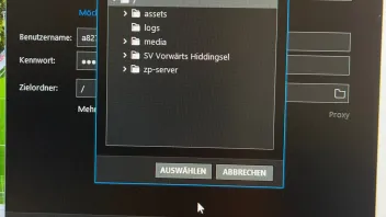

  • Hallo Tom, ich brauchte erstmal etwas Abstand, heute habe ich als erstes Stefans Rat, bei Manitu /web/ und bei Zeta / befolgt. Dann habe ich über Server konfigurieren (siehe die 3 Bildschirmbilder im Anhang) die Einstellungen über den Zielordner geändert. Die Verbindung klappt, Veröffentlichen geht, aber es dauert 40 min. Das Hochladen war vor dem Problem immer Minutensache, so dass immer noch etwas nicht stimmt.
    Die Einstellungen für die das Bild mit dem grünen Kästchen ist, finde ich nicht, bei Manitu nicht, über bei FileZilla auch nicht. Wo muß ich die Verzeichnisse für den Webserver suchen?
