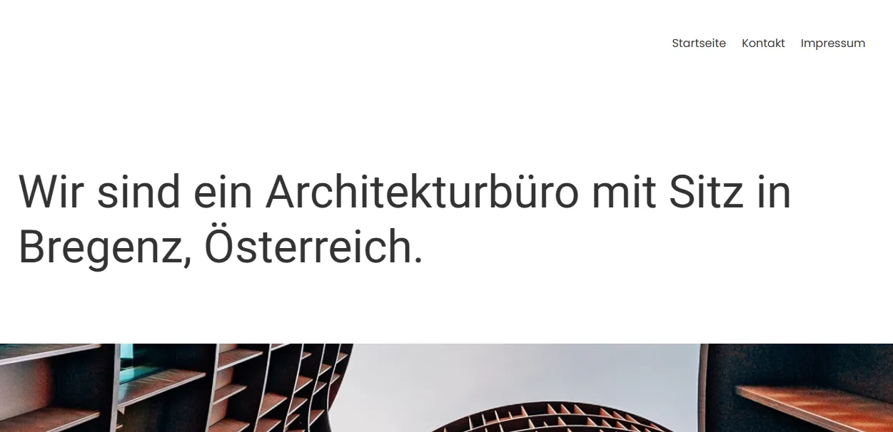

    kann man erzwingen, dass das Menü rechtsbündig erscheint, auch wenn man kein Logo verwendet (ist im Hintergrundbild enthalten)? Layout Stripe Responsive.
    Danke und viele Grüße
    EBKS
    Ich nutze Zeta Producer 16.8.7.0 Business
  • Vielen Dank, Tom, das funktioniert super mit dem Menü in der Desktop-Darstellung.
    In Tablet- und Smartphone-Auflösung steht das Hamburger-Menü auch wie gewünscht rechts. Klappt man dieses dann auf, ist allerdings der Inhalt dann wieder auf der linken Seite, was graphisch bei uns nicht funktioniert. Weiß jemand dafür evtl. auch noch einen kleinen Codeschnipsel?

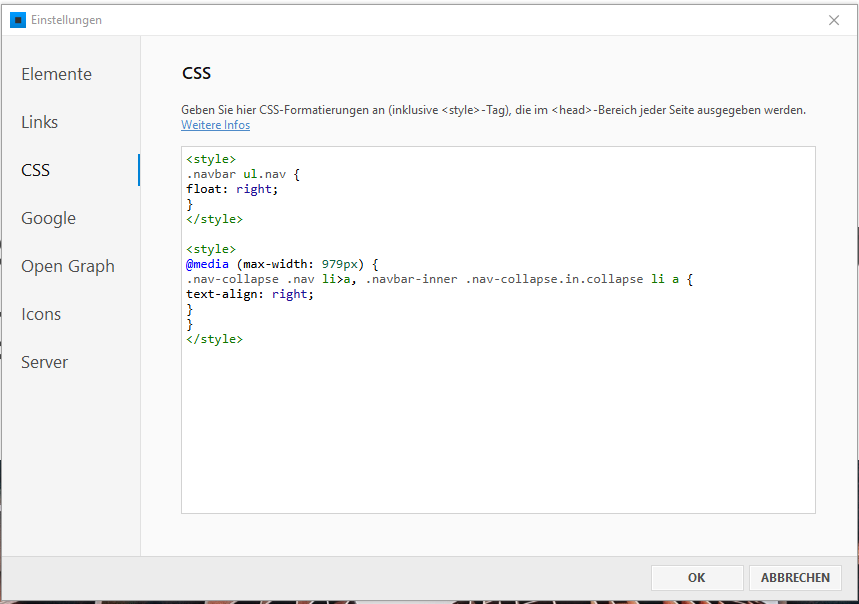

  • Hallo EBKS,
    Du könntest mal Folgendes probieren:
    media (max-width: 979px) {
    .nav-collapse .nav li>a, .navbar-inner .nav-collapse.in.collapse li a {
    text-align: right;
    Ansonsten auf die Hilfe der wahren CSS-Cracks in diesem Forum warten. Ein kleiner Screenshot, was Du Dir genau vorstellst, könnte auch nicht schaden.
    Viele Güße
    Tom

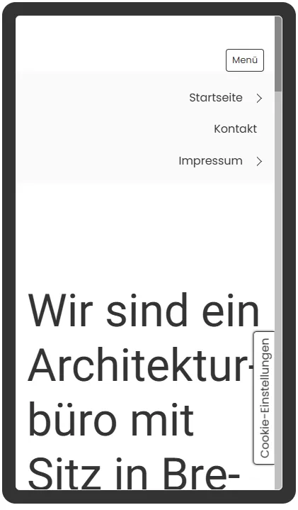

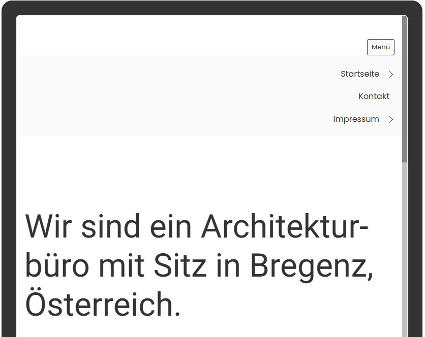

  • Hallo Tom, vielen Dank, leider klappt das nicht: Das Menü klappt trotzdem links herunter statt rechts (siehe DropDownMenuleft.jpg)). Ich würde es gerne rechtsbündig unterhalb des Hamburger-Icons herunterklappen lassen.
    Auch für die Pfeil-Anzeige untergeordneter Seiten ist das ungünstig. Der Pfeil steht aktuell ganz rechts und ist kaum mit dem Hauptmenü in Zusammenhang zu bringen (DropDownUntermenuePfeilrechts.jpg).
    Ist es überhaupt möglich, alles rechtsbündig zu machen?
  • Hallo EBKS,
    ich habe den Code mit "Stripe Responsive - Architekt" erfolgreich getestet.
    Hast Du den Code wirklich 1:1 übernommen? Hast Du noch anderen Code unter "Einstellungen > CSS"?
    Tom
  • Jetzt hab ich nochmal Zeichen für Zeichen verglichen und wurde fündig: Das @ vor media war nicht mitkopiert und folglich nicht eingefügt worden. Mit dem @ klappt es jetzt. Danke an Tom für die Unterstützung!
    EBKS
