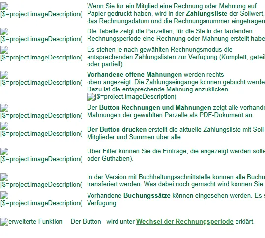

Nach neu Installation und einlesen des gesicherten Projekt sind Bilder nicht mehr sichtbar
  • Nach neu Installation und einlesen des gesicherten Projekt sind Bilder nicht mehr sichtbar.
    Es steht nur noch der Quelltext für das Jeweilige Bild da. Die Dateinamen der Bilder sind recht noch vorhanden.
    Bitte um eure Hilfe. Mit Grüßen Peter

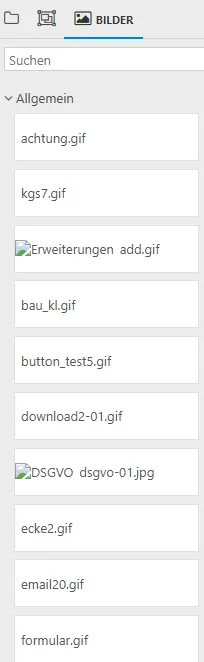

    Die ZP-Versionen sind die gleichen. Die Festplatte ist leider defekt. Der Ordner C:\Dokumente\Zeta Producer 16 ist noch vorhanden. Nach dem hinzufügen des Projekts alles wider vorhanden nur die Bilder werden nicht richtig zugeordnet.
    • Offizieller Beitrag
    Vermutlich fehlen die Bilder schlicht im Dateisystem. Sprich, sie wurden ggf. gelöscht.

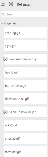

  • Hallo Steffan,
    so einfach ist es nicht. Wie du siehst sind die Bilder alle vorhanden.
    Nach Stunden der Fehlersuche habe ich eine Möglichkeit gefunden. In der Bilder Verwaltung die unsichtbaren Bilder (nur der Rahmen war sichtbar) angeklickt und bearbeiten ausgewählt. jetzt wurde das Bild sichtbar. Dann wieder gespeichert. Und siehe da die Bilder waren wieder vorhanden.
