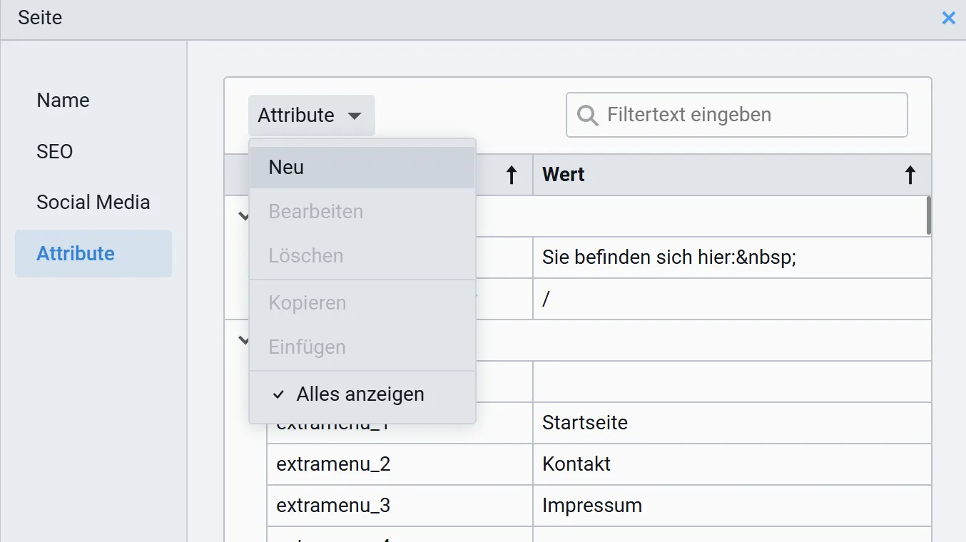

    Vielleicht stehe ich auch gerade auf dem Schlauch, aber gab es in ZP16 nicht die Möglichkeit, Attribute hinzuzufügen? Das entsprechende Auswahlmenü erscheint bei mir in ZP17 jedenfalls nicht mehr.
    Tom
  • Vielleicht stehe ich auch gerade auf dem Schlauch, aber gab es in ZP16 nicht die Möglichkeit, Attribute hinzuzufügen? Das entsprechende Auswahlmenü erscheint bei mir in ZP17 jedenfalls nicht mehr.
    Doch, die Option gibt es noch, das ist jetzt einfach nach links oben gerutscht:

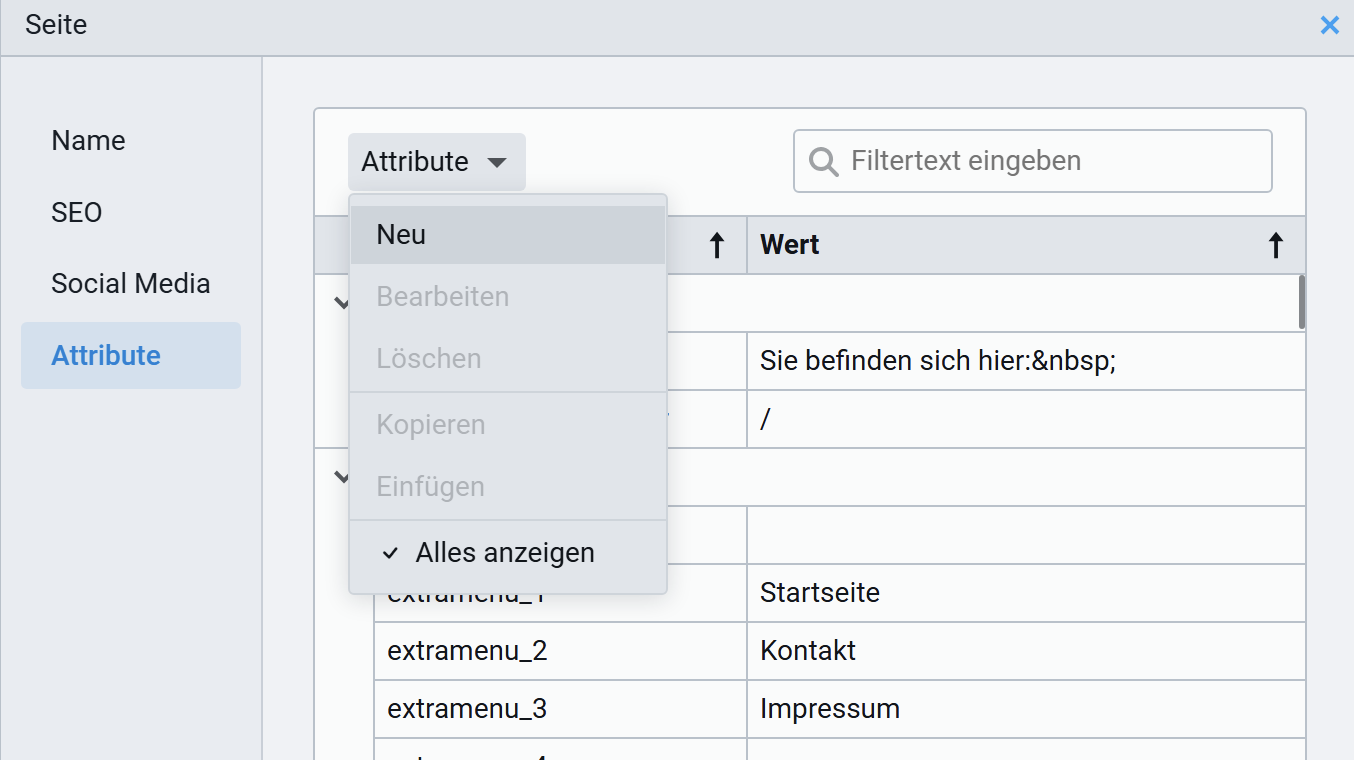

  • Hallo Philipp,
    am besten trennt man sich von der Macht der Gewohnheit und macht zudem einen Sehtest. Vielen Dank fürs Animieren!
    Nichtsdestotrotz will es mir nicht gelingen. Ich habe meinem deutschen Ordner ein Attribut "zp-page-transitions" mit dem Wert "zp-pt-coverleft" hinzugefügt. Da tut sich trotzdem gar nichts.

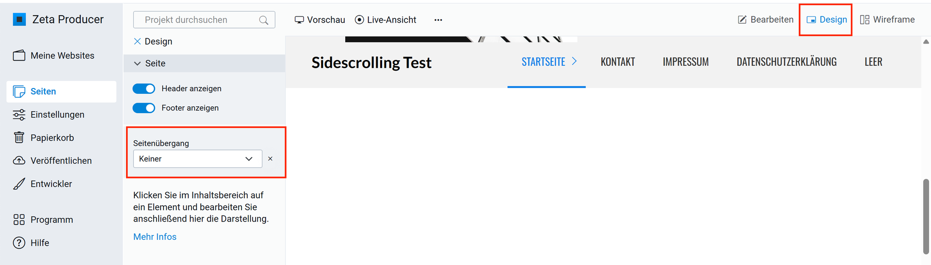

    lass dich von unserem Fachsimpeln weiter oben nicht verwirren, dabei ging es nur darum, wie man einen globalen Übergang für alle Seiten festlegt (was bisher noch nicht über die "normale" Benutzeroberfläche von ZP sondern nur per Attribut möglich ist).
    Um den Übergang für eine Seite zu aktivieren, wechselst du einfach oben rechts auf den mittleren Reiter "Design". Dann siehst du links in der Sidebar den Bereich "Seite" mit der Auswahl "Seitenübergang". Dort kannst du einstellen, wie die Seite beim Aufruf animiert werden soll.

  • Moin Philipp,
    wenn man singt, dann eilen die Freunde - nein, klar, der Phil machts auch ohne Singsang. Aber schnell. Und bestens. Danke!!
    Gut erklärt - und mein Fehler war's, dass ich im Arbeitsfenster nur links gesucht habe und nicht rechts oben.
