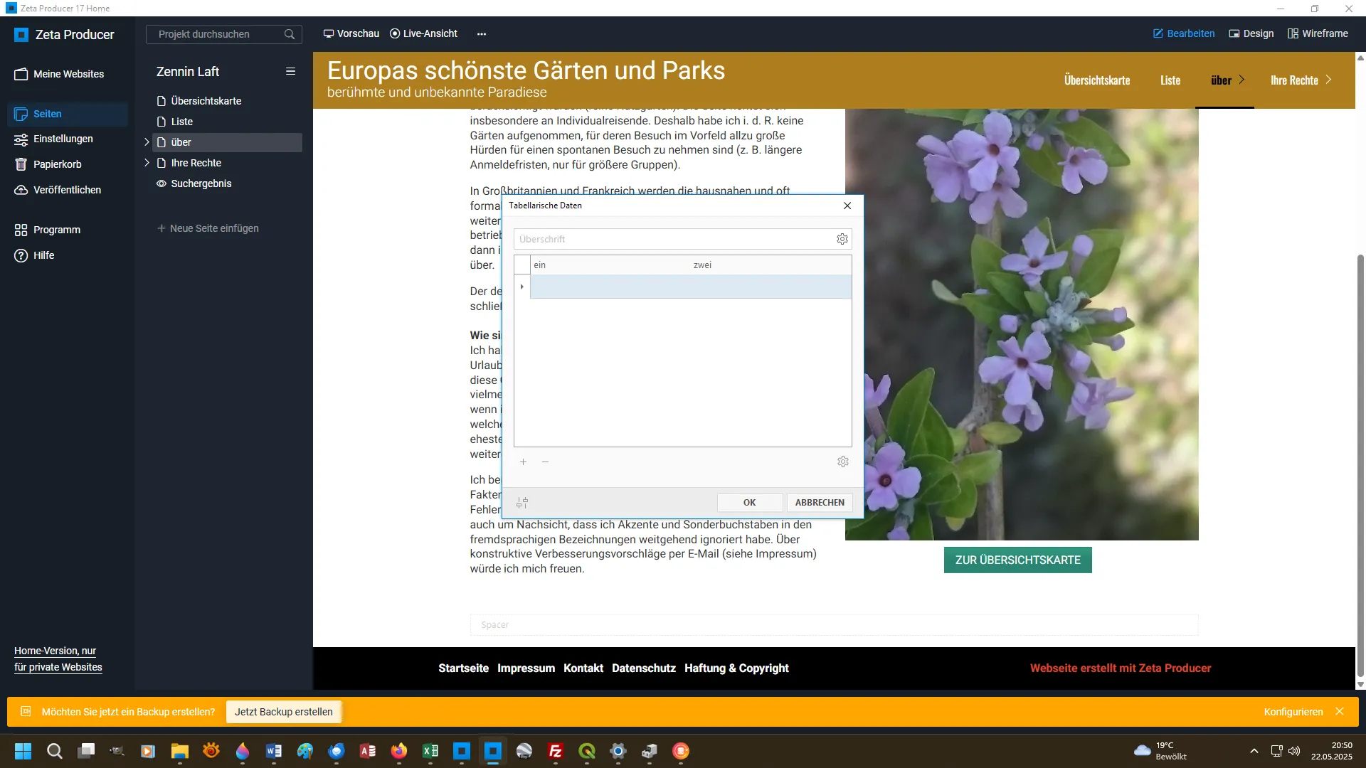

    ich habe gerade die neue Version 17.0.1 installiert und festgestellt, dass das Importieren tabellarischer Daten in das entsprechende Widget nicht mehr so wie früher funktioniert und leider finde ich auch keine neue Möglichkeit. Ich öffne die leere Tabelle und kopiere die Daten aus Excel (Strg & C). Danach erscheint im geöffneten Widget nicht wie bisher das Zeichen zum Einfügen, es passiert nichts. Was mache ich falsch?

    vielen Dank für den Hinweis. Ich konnte das Verhalten nachvollziehen. Ein entsprechendes Ticket wurde bereits erstellt, und wir werden das Problem mit einem der kommenden Updates beheben.

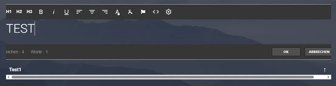

    Das Problem scheint ja immer noch zu bestehen, wie ich grad festellen musste. Auch wird das Widget nicht richtig dargestellt (es wird abgeschnitten), siehe hier:
    Gruss
    Norbert S.
  • Zennin
    Danke für die Rückmeldung. Das wegen dem Abschneiden ist wohl vom Bildschirm-Setting her abhängig (Auflösung und/oder Multi-Monitore).

    Das mit dem Einfügen wurde mit ZP 17.0.2 behoben (jedenfalls ging es hier nun). Leider wird aber immer noch das Widget abgeschnitten. Nach rechts kann man horizontal scrollen - nach links aber nicht ... siehe mein Screenshot weiter oben ...

  • Hallo
    Das Widget wird immer noch abgeschnitten ... siehe mein Bild oben.
