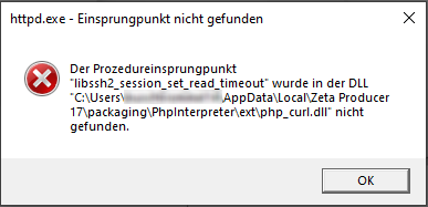

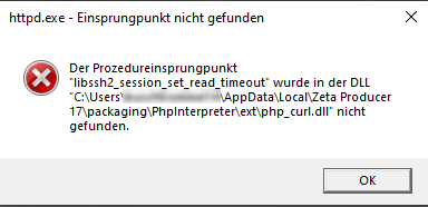

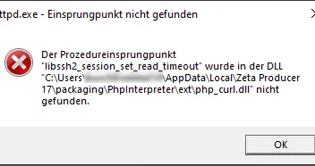

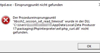

    habe ZP 17 installiert und erhalte seit Beginn, beim Start des Programmes immer zwei Meldungen, dass eine Datei mit der Bezeichnung "php_curl.dll" nicht gefunden wird (siehe Anhänge). Woher bekommt man diese Datei? Dann könnte ich diese doch in das angezeigte Verzeichnis einsetzen. Für was ist diese DLL-Datei zuständig, da ZP meines erachtens normal funktioniert.
    MfG
    Torte
    • Offizieller Beitrag
    die Ursache des Problems könnte in einer fehlerhaften Installation oder einer inkompatiblen Systemkomponente liegen.
    Zeta Producer bringt standardmäßig einen lokalen Apache-Webserver sowie PHP mit, um Funktionen wie den integrierten Online-Shop auch lokal testen zu können. Teil dieser Umgebung ist z. B. die Datei php_curl.dll.
    Könnte es sein, dass auf Ihrem System bereits ein Apache-Webserver installiert ist – z. B. durch XAMPP, Laragon, WAMP oder ähnliche Entwicklungsumgebungen?
    In solchen Fällen kann es zu Konflikten kommen, die den Start von Zeta Producer verhindern.

    Danke für die Erklärung. Ich arbeite tatsächlich zum Testen auch mit XAMPP. Werde das jetzt deinstallieren und dann sehen ob es besser läuft. Falls die Meldung weiterhin erscheint, werde ich ZP 17 nochmals installieren.
    Wieso macht XAMPP in der neuen Version Probleme, wenn es mit der vorherigen Version eben keine Probleme gab.

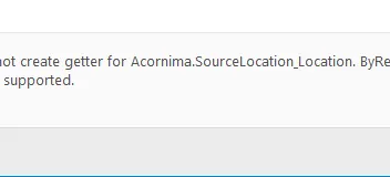

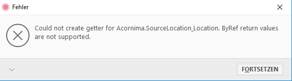

    habe jetzt Xampp komplett desinstalliert und die Konvertierung nochmal gestartet. Jetzt kommt eine neue Fehlermeldung.
    Folgende Nachricht wird angezeigt:"Could not create getter for Acornima.Source_Location. By Ref return values are not supported.".
    Was kann oder muss ich jetzt deinstallieren? :)

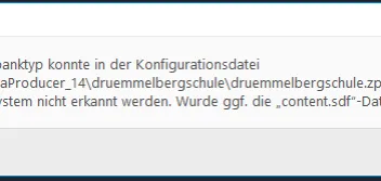

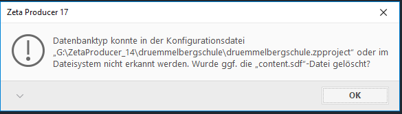

    Wollte jetzt die Fehlermeldung an den Support senden, erhalte jetzt dann die Fehlermeldung mit fehlender contnent.sdf Datei. Da die anderen Projekte funktioniert hatten, stellt sich mir die Frage, ob man diese content.sdf aus einem anderen Projekt verwenden könnte?
    Unter Details steht folgender Inhalt:
    Error getting value from 'Location' on 'Jint.Runtime.JavaScriptException'.
    Could not create getter for Acornima.SourceLocation& Location. ByRef return values are not supported.
    [Fehler] Error getting value from 'Location' on 'Jint.Runtime.JavaScriptException'.

  • Da die anderen Projekte funktioniert hatten, stellt sich mir die Frage, ob man diese content.sdf aus einem anderen Projekt verwenden könnte?
    Das wird nicht funktionieren, da es sich bei dieser Datei um die Projekt-Datenbank handelt, die alle Seiten etc. beinhaltet.

    können Sie bitte einmal nachsehen, ob die Datei G:\ZetaProducer_14\druemmelbergschule\content\content.sdf existiert?
    Philipp
    diese Datei gibt in keinem der Projekte. Alle anderen Projekte wurde problemlos konvertiert, obwohl hier auch keine Datei content.sdf vorhanden war.
    MfG
    T. Kaletta
  • Die Umstellung der Datenbank auf SQL-Server-CE (SDF) erfolgte erst mit der Version 15.3. Bis dahin wurden die Projektdaten in einer content.mdb (Access-Datenbank) gespeichert. Mit der *.mdb gab es immer Mal Probleme beim Datenbankzugriff.
